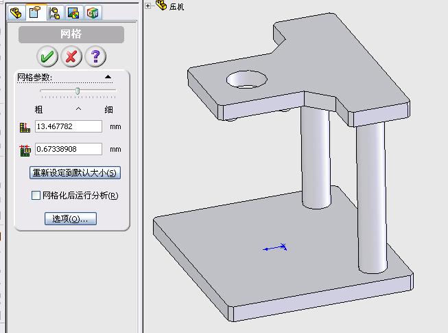

用mesh control就可以进行网格细化了

在COSMOS里面划分网格的时候是可以进行局部的细化的,应用"网格控制"选项可以针对线\面进行特定的细化,

用mesh control    选择要细化的面,线,设定3个参数 可以进行局部的细化

发表于 2007-11-21 09:22:38 | 显示全部楼层 来自: 中国浙江杭州
。。。0 A- Z$ _5 ^8 ?2 S0 h8 O
局部控制在“应用生成”里面0 _0 X! \0 W7 a
通过设定“比率”和层数% f: {4 H, r1 y1 {% |: U7 q
来选择你感兴趣的区域去控制网格,从而过渡到到底单元。
