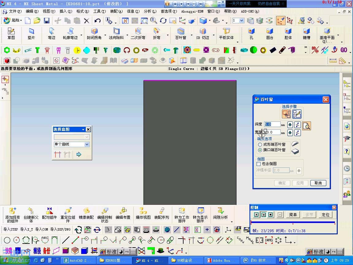

[已解决] 用的是4.0,在板金里面怎么处理
发表于 2007-1-22 09:37:59 | 显示全部楼层 |阅读模式 来自: 中国江苏无锡
用的是4.0,在板金里面怎么处理
% F2 e" l: Q8 u* \: y) M我做不出来啊,看看我错在那里了啊。有没有谁会帮我做段视频教下我!' T* P' e4 {5 H$ S& V% B# q6 D" T$ I

 楼主| 发表于 2007-1-22 14:22:25 | 显示全部楼层 来自: 中国江苏无锡
从新修正了下,图上去了,还有一段制作失败的过程,希望能从中看出我的问题来!!谢谢劳驾大家给我指导下!!!!, N+ B6 e! p  y+ X$ c9 N( w: w

发表于 2007-1-24 09:05:50 | 显示全部楼层 来自: 中国上海
D小于W减T
