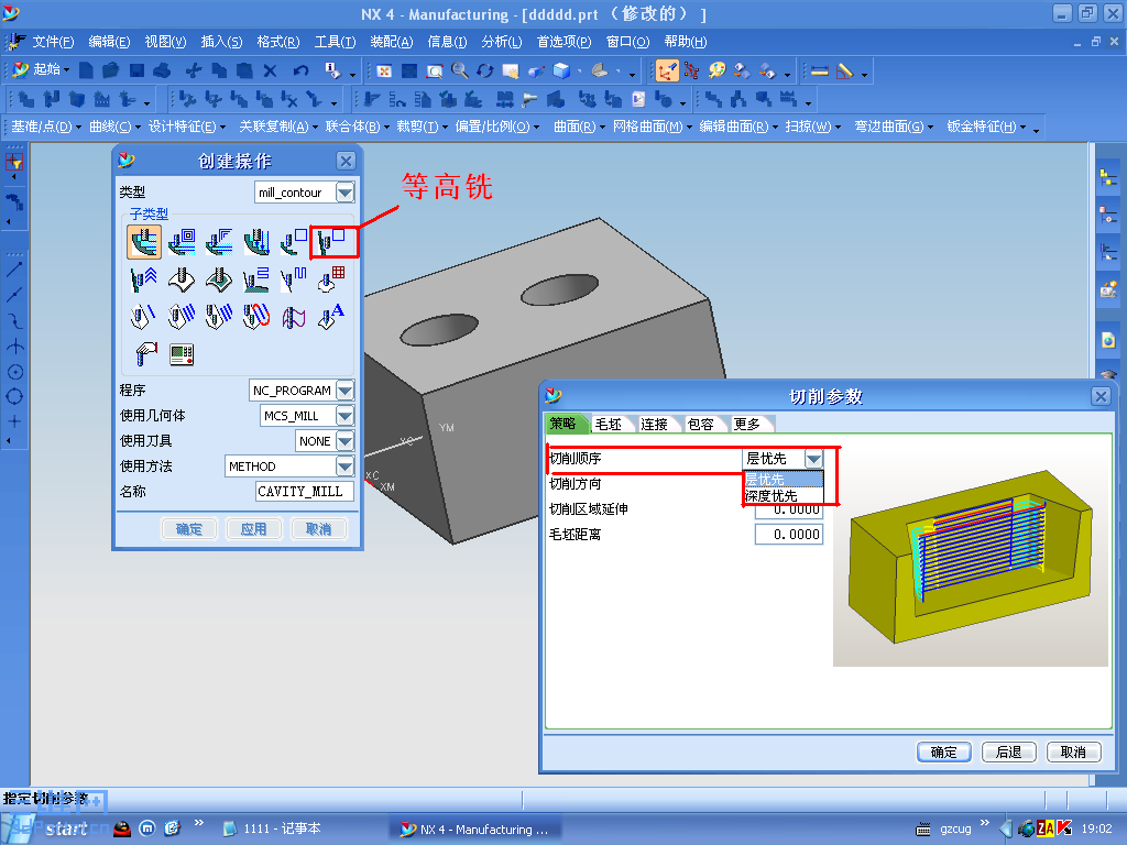

  比如说用型腔铣加工一个四方块上的两个圆柱孔,可不可设到象等高廓铣中传送方式用安全平面,而层与层之间用直接进刀的效果?

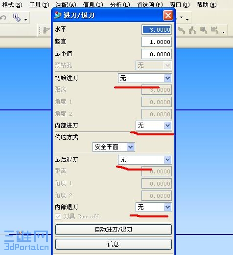

发表于 2007-1-22 16:55:38 | 显示全部楼层 来自: 中国广东中山
系统默认自动进刀是斜向进刀,或螺旋进刀,但是进刀方式我们选为无,就能直接地刀

 楼主| 发表于 2007-1-22 17:09:48 | 显示全部楼层 来自: 中国江苏南通
二楼说得差不多,先加工一个区域然后提刀到安全平面,横越,加工另一个孔.不过在加工每个孔时的层与层之间要不提刀而直接下刀.好象等高铣很好设不知型腔铣能不能?会的大哥挂个图说明一下参数怎么设的吧.
发表于 2007-1-22 19:04:06 | 显示全部楼层 来自: 中国湖北武汉
回复 #6 zgjshahxm 的帖子
陡峭面等高轮廓铣(Zlevel_Profile_Steep)操作是型腔铣的一个子类型,只能做轮廓(Profile)铣削,适用7 S& O7 n8 `( a8 N+ y2 v5 t
于轮廓铣的精加工,加工零件的表面。
3 [7 r9 ~( ~9 _6 {( i$ J; | 5 G) ^- O" t  r+ E% v! v0 ^  ~' v: [5 W
楼主所说的问题并不是等高铣和型腔铣的关系问题,而只是切削中一个参数设置的问题。这个参数就是
" j0 C7 s+ o; l# u切削顺序Cut Order。它有两种选项,1)切削层优先 Level First;2)深度优先 Depth First
) a6 b2 X% U: ~2 X$ N! B# d% ~; ^      比如楼主所说的两个孔的加工,
5 ?- Q' {- \; m& u9 N( j5 H      选Level First,就是切削完两个孔的同一层之后,再切下一层,这中间有反复的提刀和进刀;3 N& ?6 P! E, H4 z
      选Depth First,就是切削完一个孔的深度,再切另一个孔。2 f; X$ O/ ^5 Z+ U4 S& {$ G5 @
8 [% U% ]7 Z' Y% w因此楼主只需将切削深度设为Depth First就行了。
 楼主| 发表于 2007-1-22 21:24:09 | 显示全部楼层 来自: 中国江苏南通
这么简单的话我也不会问这么长时间啦.当然要先设为深度优先,我是问在加工一个也的时侯层与层之间的进刀要设为直接下,而从这个孔到那个孔要先提刀到安全平面,到另一个孔后的层与层之间还是直接下刀.难道我说得还不明白吗? ;)
发表于 2007-1-22 21:29:10 | 显示全部楼层 来自: 中国湖北武汉
难道设了深度优先后,不能达到你所要的效果吗?
 楼主| 发表于 2007-1-22 21:35:33 | 显示全部楼层 来自: 中国江苏南通
深度优先只能达到先加工一个孔后再加工另一个孔的效果.关键还要达到层与层之间直接下刀,孔与孔之间用安全平面转移刀削区域.

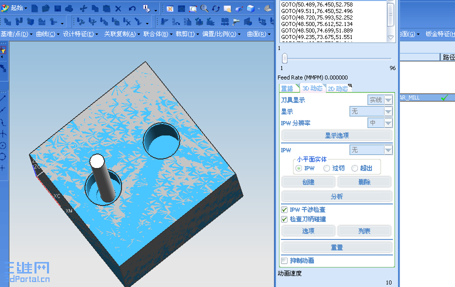

 楼主| 发表于 2007-1-22 21:42:04 | 显示全部楼层 来自: 中国江苏南通
你自己做个PART传来让我看看效果和参数吧.不过等高加工我能做到相对满意的效果.8 Z: [0 [4 c. d% M0 V: ~
/ G! a/ ]2 n" q4 v[ 本帖最后由 zgjshahxm 于 2007-1-22 21:45 编辑 ]
发表于 2007-1-23 10:06:10 | 显示全部楼层 来自: 中国湖北武汉
一个简单的PART,孔的锥度铣不出来!
hole_mill.rar

发表于 2007-1-23 11:04:56 | 显示全部楼层 来自: 中国广东中山
原帖由 qiushaojun 于 2007-1-22 16:55 发表
' j6 r% S& r5 O- b! R0 i系统默认自动进刀是斜向进刀,或螺旋进刀,但是进刀方式我们选为无,就能直接地刀
8 R6 g. ]+ v$ @) _也许你就是我说的这个原因。再试试吧。
发表于 2007-1-23 11:13:18 | 显示全部楼层 来自: 中国湖北武汉
楼上说是的进退刀方式,好像不是我们所说的问题吧!
