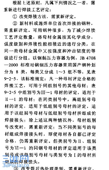

紧急求助:在焊接工艺评定合格后,我要依据此焊接工艺评定做一个比该评定低一个级别的母材的焊接工艺规程,那么我在选择这个低一个级别的母材的焊接材料时是否必须与焊评时的焊材是同一强度等级?能不能低一个级别与需做工艺规程的母材一致啊?在此先谢谢了!

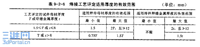

' \8 B( m7 l  T/ P4 j% o) @3 t/ R        看看能给楼主点提示么$ t3 x2 }0 S+ N6 Z) x3 j$ ~! e' {9 w

发表于 2007-1-24 15:11:39 | 显示全部楼层 来自: 中国河北保定
如果楼主在楼上的帖图中看不到你的答案.请跟帖说明你所选材料的具体规格.材质 因为你问的很含糊.所以不能肯定回答你 举个简单例子:楼主提到的强度.两种材料  但是强度相同 是要从新作工艺评定的.你说呢
 楼主| 发表于 2007-1-24 15:16:15 | 显示全部楼层 来自: 中国辽宁营口
比如一个是Q345B的焊接工艺评定合格了,我要做Q235B的工艺规程,但仍然依据Q345B的焊评做,选择的焊接材料?
0 F! `! b; B+ [$ o) W这个应该是选择的焊材的强度是不能变的吧,只能说扩散氢的等级可以变高吧?
发表于 2007-1-24 15:49:54 | 显示全部楼层 来自: 中国河北保定
高等级的工艺评定完全可以代替低等级的. 焊接材料最好选择工艺评定里的(但是不绝对)可以选择等强度的焊材.

依照JB 4708-2000,改变焊接材料是要重新评定的,就算是同等级的焊材,只要牌号改变了,也要重新评定!
