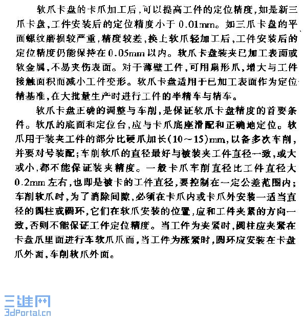

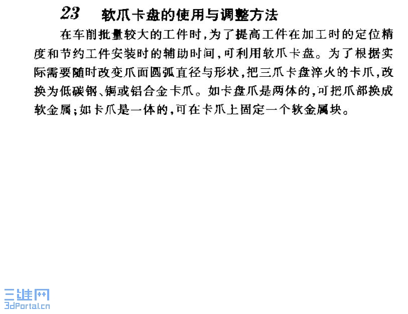

[已解决] 自车软爪是什么意思?能给加工带来什么益处
发表于 2007-1-22 14:01:25 | 显示全部楼层 |阅读模式 来自: 中国北京
期待高人指教!
