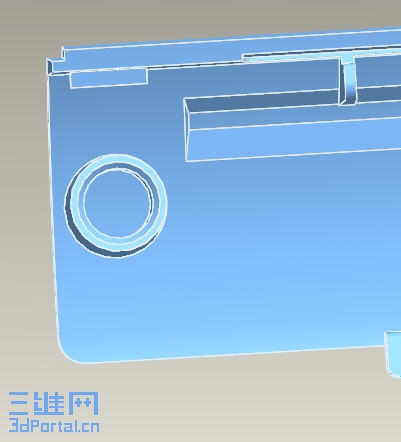

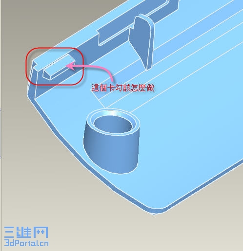

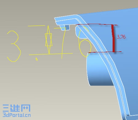

給大家個圖片...討輪一下....圖示裡的卡勾該如何做..... - t4 z# M% [" {( L; I

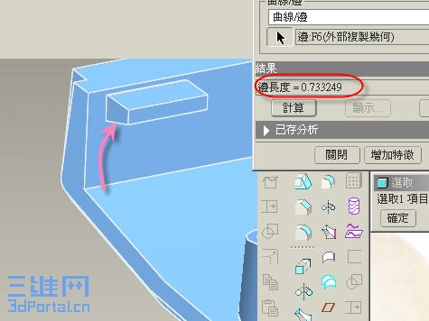

& {0 U* F! ?% g( p( b# I9 I+ g; i只有3.76的縫隙....卡勾倒勾0.73...:handshake

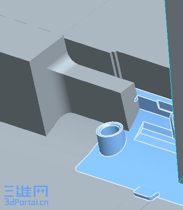

, O8 c4 U6 u- M 沒有錯...因為3.76的行程太短...做斜銷太脆弱了...只能做成滑塊

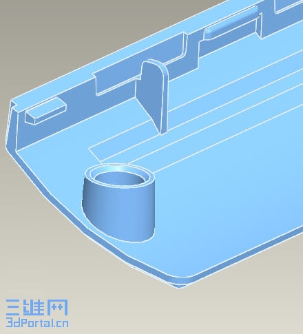

用斜顶出模具简单一些。

我觉得不一定非得抽心。因为那个Boss柱不高,顶端和卡勾底部还不在一个平面上。可以采用下面的做法。0 X. B- i* Y1 P6 X7 T& Y

这种结构用斜顶,简单又保险.
