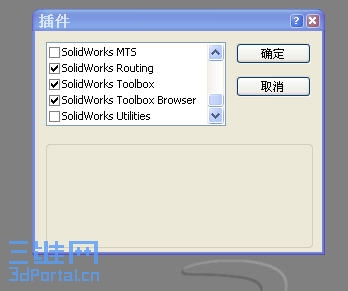

我的SW里的标准件库没有,是怎么回事?
$ y( i( p6 W8 T5 F6 ^, t. s是安装的时候安装的问题,还是需要插件?: m6 o2 b* s* c& L! P) K7 m3 A
谁能告诉我2 z. }. }1 R. t$ b+ T; P+ ~0 l4 l
这是我的第一贴,谢谢大家捧场!. y$ _/ c4 T  N2 R! [7 s
( t8 W6 M: Q0 u/ g8 Y, K+ [8 c& T5 I" O

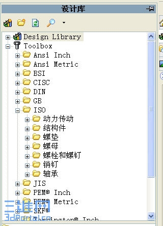

你用的是哪个版本?SW2006K中,选工具\插件,勾选图1的内容,在设计库中会显示图2的内容。
