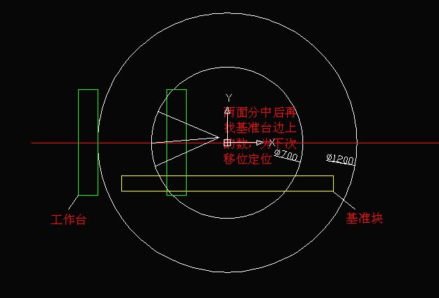

一个圆环直径1200内径700高50的圆环一切为二。机床是K7732的哦。要求切好的两块东西竖起来必须是等高的哦。误差不能大于0.3也.就是哪两面是在一条轴线上的哦。我先不说。欢迎大家发表讨论。
发表于 2007-1-22 21:19:32 | 显示全部楼层 来自: 中国湖北十堰
在圆台平面近中心处打两个M8的螺孔,再磨一根长1200MM的厚10MM的板子,在与螺孔相对应处打R4.5的通孔将板子用螺钉固定在圆台上,要求外圆到板子侧边的距离是600MM+0.1(板子的宽度现在可以确定了)这完全做得到,将工件搬上工作台,用百分表找正,然后钼丝(0.2)靠平板子,即可先加工出一边,重复就可以将另一边加工出来

发表于 2007-8-12 09:52:12 | 显示全部楼层 来自: 中国广东东莞
这个老兄太那个了,这是很简单的问题,你现在这块料的中心或边一点,用锣床锣个槽做个基准就可以了,我经常割的

发表于 2008-12-27 02:21:31 | 显示全部楼层 来自: 中国广东深圳
像这种直径比较大的其实很好割的,用夹具夹大概45°,好分中,然后分中,分好中就可以编程割了

发表于 2009-5-19 17:33:10 | 显示全部楼层 来自: 中国陕西宝鸡
划线切,应该可以达到要求的
发表于 2009-5-20 16:39:19 | 显示全部楼层 来自: 中国广东东莞
线切割可以做到,但割开的半圆环是会变形的。

* n' H2 I3 q& s0 f0 [0 ?是的,会变形的,但要看你的压板怎么压了,呵呵

发表于 2009-6-24 09:32:42 | 显示全部楼层 来自: 中国广东深圳
111
这个方法怎样?6 U+ A( V4 p& e0 D5 }0 L1 X( n
% @! X: q$ n, g4 O1 r# T" o
[ 本帖最后由 guanqixing 于 2009-6-25 14:05 编辑 ]
发表于 2009-7-13 19:06:56 | 显示全部楼层 来自: 中国江苏无锡
我晕了  这个貌似不难啊
发表于 2009-7-24 21:13:49 | 显示全部楼层 来自: 中国广东东莞
在圆环上放一带平面的铁块,用胶水粘在圆环上,第一次割的时候校平了割,然后反过来校平铁块,割第二次,基准同样是圆圈是圆心
