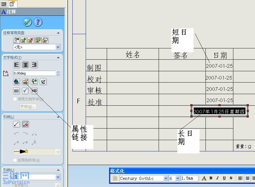

请问各位大侠,在sw工程图中,我用属性连接自动生成日期,但是,如果连接到短日期,每次打开,日期都更新到当前时间。如果连接到生成日期,又是“2007年1月23日 09:10”的格式,太长了.请问有哪位大侠知道该怎么办?在哪里做修改呢?请各位大侠不吝赐教,小弟感激不尽!" Y1 j! P0 _9 n) O  i

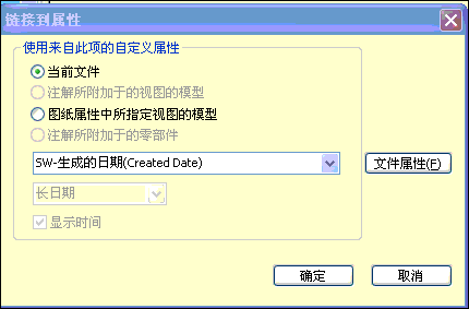

发表于 2007-1-25 09:21:33 | 显示全部楼层 来自: 中国内蒙古呼和浩特
工程图—单击右键—编辑图纸格式—双击日期下的空格—属性链接—在下拉箭头下选短日期—单击右键—编辑图纸—保存—确定。

发表于 2007-1-25 14:12:57 | 显示全部楼层 来自: 中国广东深圳
这个在工程图内做的,我的现在已经作了,自动生成日期的:格式为2007-1-25,

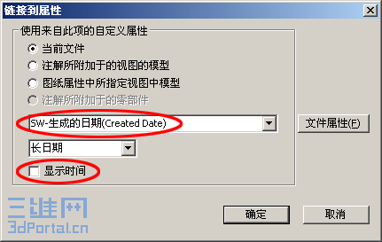

4 R2 a% e7 a: s6 A. c$ h, dSW2007,链接到图纸生成日期时,可以控制是否显示时间
艾飞 + 3 应助

谢谢楼上的!我又发现问题了,为什么我的有些项目是黑的,我的长日期和时间都是不能选的啊 ,在哪里可以调啊,请各位帮帮我
发表于 2007-1-27 22:14:33 | 显示全部楼层 来自: 中国上海
楼上的可能用的是SW2006,升级一下就好了,我刚开始也这样,选不了短日期,后来升到SP5.0就好了

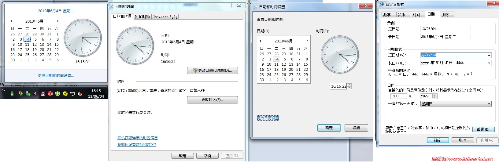

发表于 2013-6-4 16:15:06 | 显示全部楼层 来自: 中国江苏南通
同求,WIN7系统确实有问题
发表于 2013-6-4 16:19:56 | 显示全部楼层 来自: 中国江苏南通
想到了,看这个图片,想到了不?求表扬。。。。

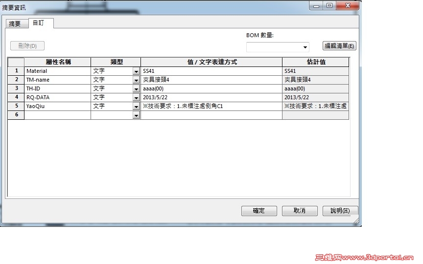

发表于 2013-9-2 17:28:00 | 显示全部楼层 来自: 中国广东东莞
這個問題有目前的處理方式是,做一個宏,在生成工程圖是,新增一個文件屬性(值為當天日期),這么轉換一下后,日期不會變.除非手動修改或再次運行宏.
