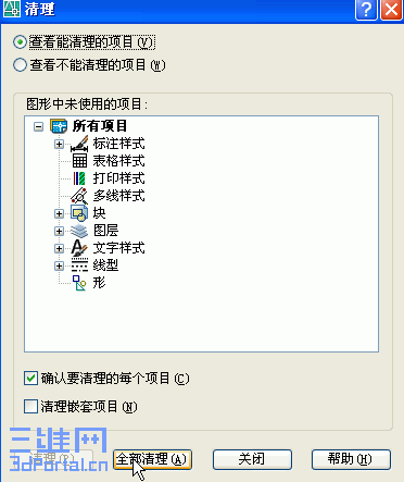

在设计中经常碰到要把A图纸中的某个部分复制到另外B图纸中,两张图纸的标注样式和图层很可能是不同,这样复制的部分就会把A的一些图层、文字样式复制到B图形中,带来很多麻烦,需要重新调整或者重新标注也就罢了,可是复制过来的那些图层和文字样式、标注样式(如果A图纸不是自己设置画的)将带来不小的麻烦,各位可有解决的办法复制中不A图纸中的图层等设置带过来,例如word中的选择性粘贴,先谢了!

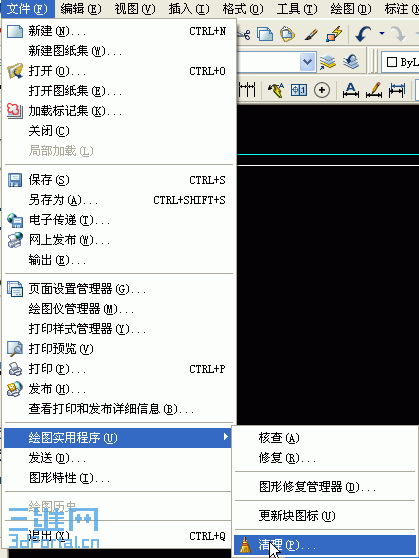

发表于 2007-1-23 17:42:04 | 显示全部楼层 来自: 中国上海
复制后将不需要的图层清理掉就可以了

感觉不是正解,因为A图本来就是在其自带图层下绘制的,清理只是清理没用的图层。我还没找到什么好的办法。

应当清楚复制图中的图,也把图中相关的信息给复制了,包括层、文字样式、标注样式等,只要你图上有这些信息是必定被复制的!
# D8 t" t7 s/ H/ `8 O/ D' z那么有没有办法呢?三个方面可以变通解决:3 G8 l" {% f6 b3 E
第一、如楼上dignity朋友所说,同行业的养成良好的绘图习惯,层、颜色、线型、文字、标注样式等统一起来;这就不会有楼主的情况了!当然你是领导可以要求同行业的这样做,可外来图你不能控制。所以这种只适合你是领导或是权威说话算数的人这样做。(尽管国家有标准可又有多少人在执行呢?)
; m: h/ T% G2 `8 P+ H2 I( T# r
. \9 Q, J; D  L' h第二、建立自己的标准图纸(后缀为.dws),将复制进来的图用标准检查!修复不合标准的项目。
8 c  y/ F# s! N  q# X: _最后清理一下!(推荐这种方法)
8 T" Q2 {5 [* j  w3 D/ s0 |5 Y + X7 M$ l( u3 m8 L; i) N
第三、用程序归类!事先编好各种特性,复制后用它来重新归类。9 X: ^9 |( v1 a! t
看过早期版本有高手这样做过。5 z: y; d. Y( ^7 x7 J
- E; j6 B0 R3 A7 D% \# e; d
以上方法都是变通解决。楼主想复制后没有相关的层、样式还不能直接实现。
