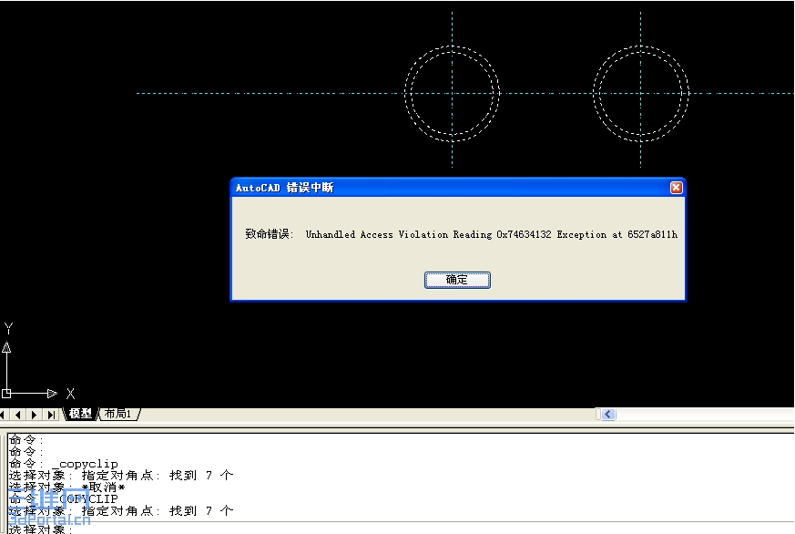

客户传了份图档,我想把时里面的图复制到另一份文件中出,可按Ctrl+C,出现致命错误,这是怎么回事.3 x; A+ N: Y* B
我想CAD应不会有什么太大的问题,因除客户的这份图档外,其它的文件都可以的.
5 e  g7 x% X) X6 R& d  `, o望有高手指点!: n% ^( B3 u* {/ w" @) V
' o9 s* B' I" b$ G; R! D附图为CAD报警内容.

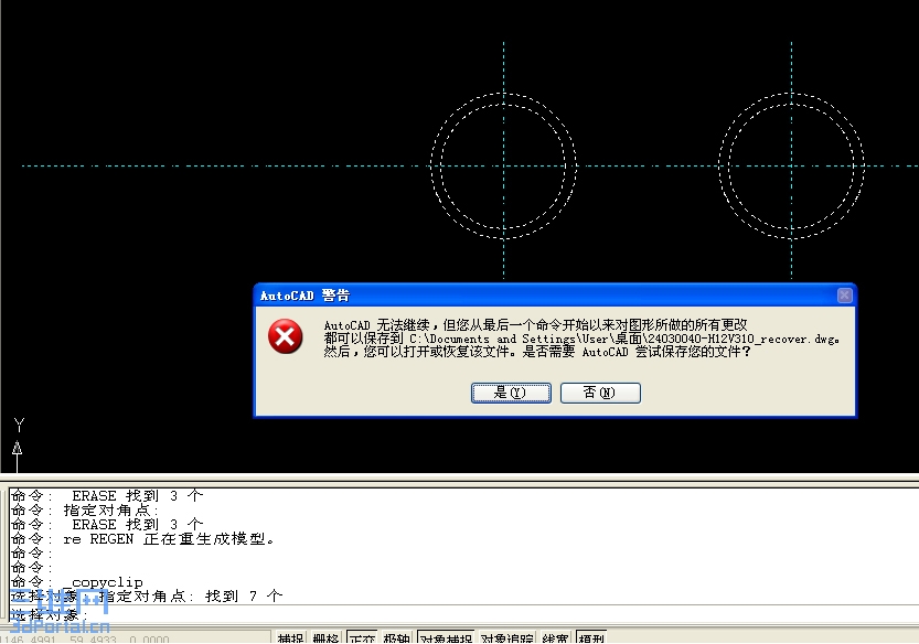

发表于 2007-1-24 09:03:32 | 显示全部楼层 来自: 中国江苏徐州
两种方法:
$ ?' D7 [) n  V5 C  y9 r1、使用修复功能,关闭图形,在文件菜单中选绘图实用程序->修复,选择文件进行修复打开,修复完成后打开使用purge命令对图形进行清理,最后存盘,看能不能解决你的问题!!& g/ B, c( l- U  y9 u5 B! \
2、先purge清理文件,然后另存为DXF文件,再用DXF进行编辑修改。
% Y. a& |8 o, g% D0 v" ~9 R
$ b* K8 U* V2 ^8 w' [实在还是不行,就用以上两种方法组合使用。最后就是要求你的客户重新给你传一份了!!

 楼主| 发表于 2007-1-25 10:23:47 | 显示全部楼层 来自: 中国广东深圳
非常感谢两位
$ }8 i7 Z  j6 J- y7 E" e, H我尝试了以上方法均都已失败.
' K9 B$ G0 }4 I- g! m其实,本人最想弄清楚这到底是怎么回事,其病根在哪?1 t6 W0 f4 b  i, c( R4 F
; o$ J, a& Y' E
附件为客户传给我图档部分内容.

发表于 2007-1-25 10:38:15 | 显示全部楼层 来自: 中国湖北宜昌
是不是这一个,我给你转了一下。
绘图1.rar
7.37 KB, 下载次数: 9
发表于 2007-1-25 10:42:28 | 显示全部楼层 来自: 中国湖北宜昌
这个CAD图版本是高于2002版的,我先用CAXA2006读入,再另存为DWG格式。
