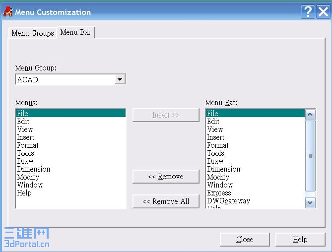

指令MENULOAD
6 `" x2 I+ q! C- Y將右側menu bar裡不要的項目Remove就行了6 c; d7 C/ k$ m7 F0 k

发表于 2007-1-25 10:15:54 | 显示全部楼层 来自: 中国台湾
只刪除不須要的項目即可,亮顯【file】是剛開啟時系統內定High light bar的位置,並非一定要選【File】項。
