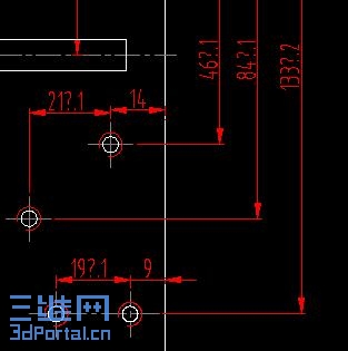

刚从Autocad Mechanical 2006 升级到2007,用2007打开旧版本图纸发现以下尺寸显示错误,请教如何解决,是否有补丁。

. W5 P" o5 h% E3 o% N1 U: H' \如图:尺寸文字中间的"±"号变成"?"号了
MDT2007尺寸显示问题
MDT2007尺寸显示问题

说明你字体不全 看看置顶的帖子 把字体安装上; J* `0 p% v- F3 ]- S. y& H7 G
还有就是缺少字体的时候  论坛也有人给出了解决方法0 @- E* s- L  E9 o) p# a$ L
或者就是你google搜索一下 cad乱码解决 到处都是答案啊!

是不是字体设置的问题呢?

楼主的问题仍然是没有打上2007的SP1补丁!: ?; i4 N0 A: A& X
' x$ r5 D  P, w& D8 r+ L7 T. B* K
07的SP1支持07MDT呀!
% v/ O3 k/ ]7 C 5 J" N5 L5 H4 t1 E0 ^7 B. b
搜索2007SP1安装吧!
