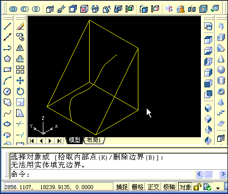

不知道怎么在AUTOCAD中做一条直(曲)线在某个指定平面上的投影?我想把空间中的一条曲线或者直线投影到某个特定平面上!不知道怎么做!如果投影到XOY,XOZ,YOZ这样的平面!那又如何的投影后的线段呢!请高手指教!谢谢!

感觉这个有难度,我也是初学三维,也一直在想这个问题。我的方法是:将你要投影的面设成当前的坐标平面,然后对空间曲线进行填充(如果不闭合,你就添辅助线将它变成闭合的,画完再去掉)。然后再用HE命令编辑填充,重建填充边界,就可以得到曲线在平面上的投影,这个方法只能画一些很简单的线条,但也不失为一种思路,不知还有没有更好的方法

“然后再用HE命令编辑填充,重建填充边界,就可以得到曲线在平面上的投影?”

就是HATCHEDIT命令啊,输入命令后,选择填充,在出现的对话框中选择“重新创建边界”这一项,接下去根据提示来就可以了。

不要用“填充”命令,用“边界”(BOUNDARY),直接生成闭合多段线。

我用过你边界命令,但是没有成功,无法生成闭合线条,不知你试过没有

你说得对,我刚刚试过,只有在图元与XY平面平行的时候才可以用“边界”,事实上这样做也就没有意义了。
! {, c) w0 e, j% R' ^另外,“重新创建边界”在2006以后才有,老版本还不能使用先填充然后编辑的方法。如果一定要用老版本生成投影,恐怕只能用拉伸成实体、剖切、炸开的方法。1 t4 l  M. |& e5 t+ W0 i6 P3 F* B6 Q

2#的办法挺不错的,我把它做成动画了,楼主看看是不是你要解决的问题。至于其它的方法还在琢磨中。
