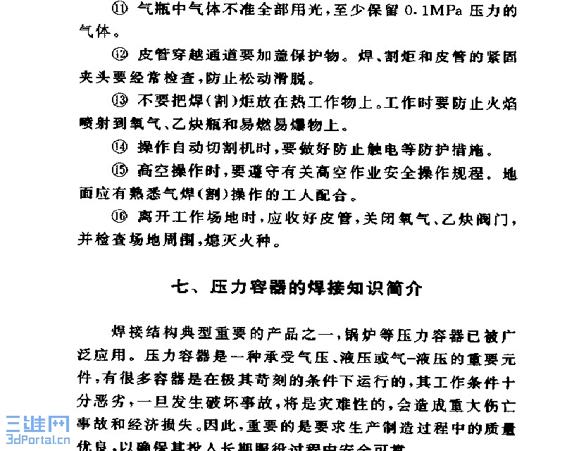

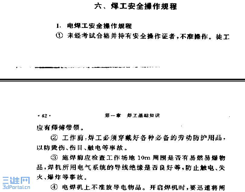

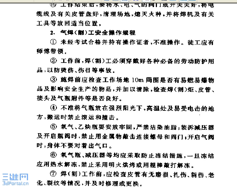

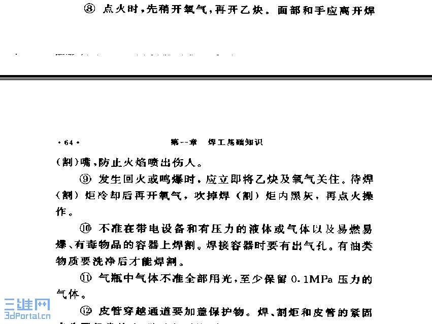

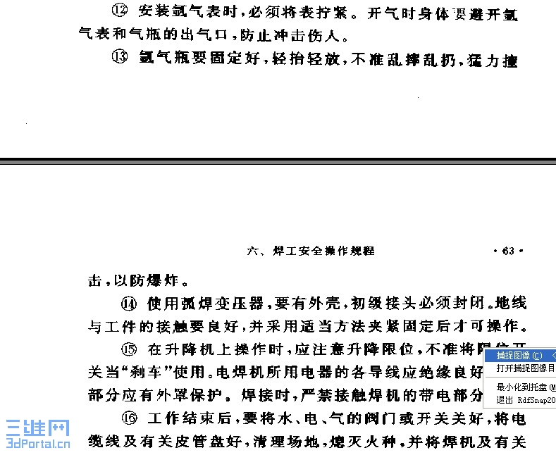

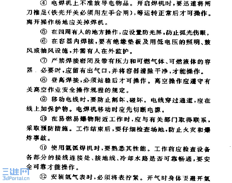

发表于 2007-1-23 15:59:43 | 显示全部楼层 来自: 中国河北保定
原帖由 小树 于 2007-1-23 15:41 发表% P3 t( @+ N7 |( `
谢谢这位大侠
1 F# [7 C: C: ^; g: ^5 @可这个不行啊,得是写好的规程,就那'某某安全生产操作规程'之类的
  \( J3 V) q$ Y  Y- H' j6 ]
看看行么,多谢交流
