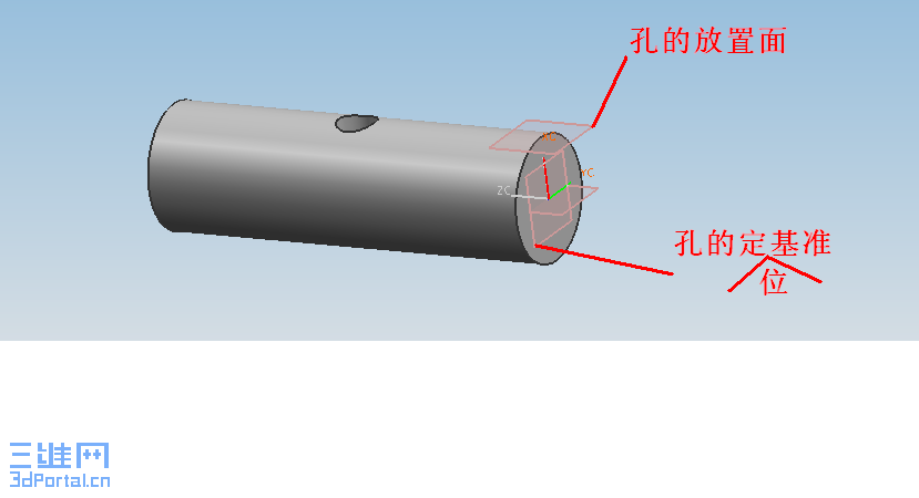

1、UG中如何在圆柱面上滚花?) b0 z3 f1 F' \5 w; F. k* ^" }6 H
2、UG中如何在圆柱面上挖孔,做辅助面好象不行。- f% R* |9 v. O$ O0 }( A
诚心求教,谢谢
发表于 2007-1-23 16:08:52 | 显示全部楼层 来自: 中国湖北武汉
第二个问题:看图' F3 v& X/ R9 ^4 _1 O: u
7 g; z2 X& j# i* `: E
第一个问题:滚花是什么?' z; T6 c# f: p- w" M9 `
4 V3 u& J$ v. B! @! v3 K

发表于 2007-1-23 16:27:00 | 显示全部楼层 来自: 中国北京
滚花:可以用减命令在目标体上减去你想要的花式再阵列,OK了!
