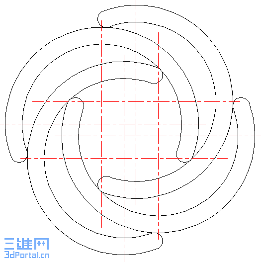

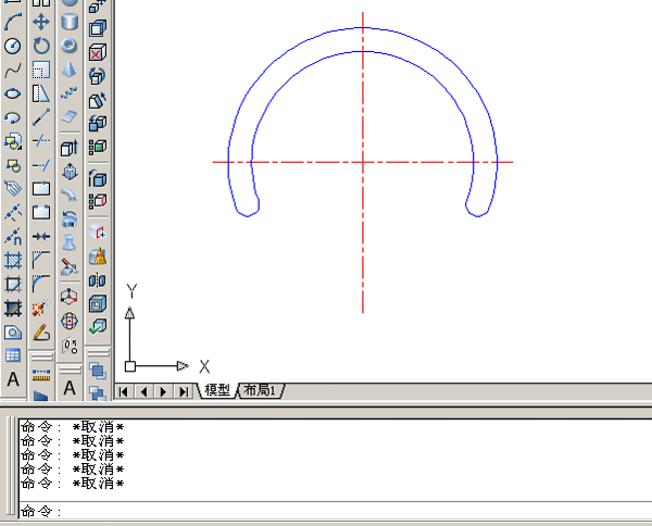

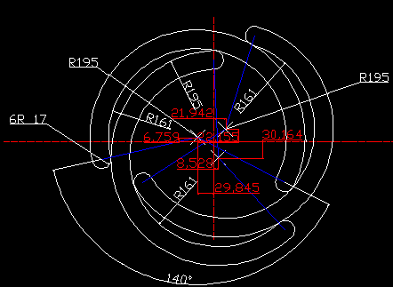

今天改工艺,为省材料将1个C形环排成下图样子,以便线切割.可用CAD画不出(后用SW画的).有高手能用AUTOCAD画吗?请赐教.
4 w) ?$ A6 d. u" s# T6 X" ?' K8 t/ \  图中环环互切.

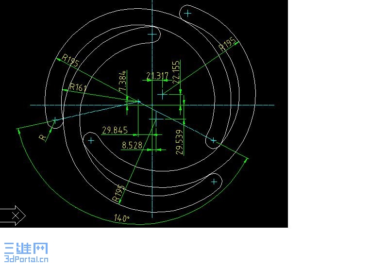

挺简单的嘛
先画圆,再画三个点,再画相切圆,再修剪标注就行.
发表于 2007-1-25 15:22:59 | 显示全部楼层 来自: 中国辽宁营口
画法中圆半径R212=195+(195-161)/2,R144=161-(195-161)/2

感觉好象有些问题,关键是r17那里。我是没做出来了。

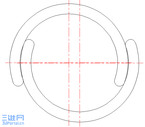

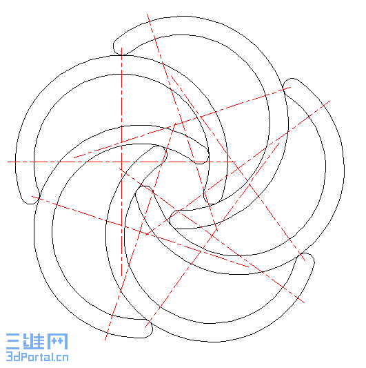

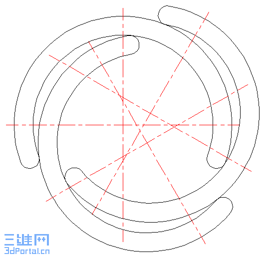

发表于 2007-1-26 10:34:10 | 显示全部楼层 来自: 中国辽宁营口
不仅三三相切,而且两两相切、四四相切、五五相切都能在CAD上用相同方法画出来(见附图和附件)。# p* Y2 p& u. h# y! S$ W$ P9 Z. w+ l
六六相切用楼主给的C形环尺寸不行了,如果C形环窄一点还可以画(见附件)。

 楼主| 发表于 2007-1-26 20:58:31 | 显示全部楼层 来自: 中国江苏无锡
谢谢各位的指点,能利用3个R的关系推演出多种方案,真是高手.本人受益非浅.再次谢谢.(我赠送woaishuijia朋友10点)
