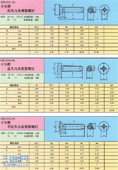

自攻螺钉有金属自攻螺钉和塑料自攻螺钉。塑料自攻螺钉一看就知道。
3 n* z: ?; V1 o但如何区分金属自攻螺钉和普通螺钉呢?

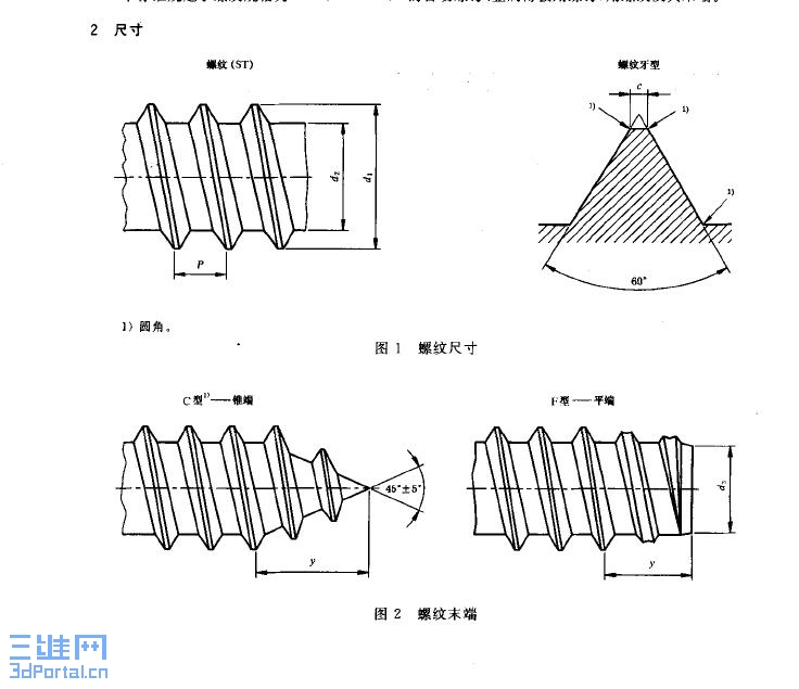

主要就是螺纹以及末端不同。自攻螺钉的螺纹按照GB/T5280--2002《自攻螺钉用螺纹》,标记为ST*.*,而普通螺钉采用的螺纹是GB/T192,标记为M**。7 w2 G  x0 t, v9 U9 s& R
2 x% g$ w6 t# v+ ?4 X( `从实物上也是比较容易区分的。螺纹牙型看图片。

关于金属自攻螺钉和普通螺钉区别
) w2 l5 |8 R% M' T! C: O2 {+ ~) p主要看螺纹的导入端的大小。明显自攻螺钉的导入端大。
