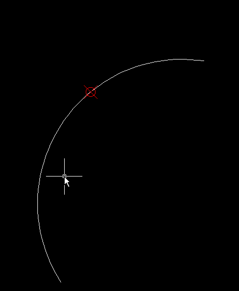

如何在AUTOCAD中快速作出过一段圆弧的上某点的切线?我最近需要在圆弧与直线相交点处(在圆弧上)做出圆弧的切线,但是即使设定捕捉切点,也不容易找到这个切线!不知道有没有简单的方法?或者是因为我设定的问题!请高手指教!偶是菜鸟!

最最简单方便的方法,,确定一点后按shift+右键..在弹出的菜单中选择切点,,再去选择那圆弧.
发表于 2007-1-23 21:35:16 | 显示全部楼层 来自: 中国江苏南通
1、用直线连接该点和这段圆弧的圆心。
9 z$ Z- M2 A! N9 l! f$ M2、过该点作前面所作直线的垂线,即为过这段圆弧的上该点的切线。2 C4 X# N$ o; I6 r! b$ |) {# W( |
(你不至于说垂线也不会作吧?呵呵)7 k9 h( T, o  ?
当然也可以用旋转等功能来做。很简单的,这里就不再详细说明了。

呵呵!明白了!无比感谢!我用的就是3楼的方法!

好像这只能做一个圆的切线,而不是过这个圆上确切的一个点做切线啊。。

  j) k& @: L" x就是这个问题,这个任意一点是随便某一点,还是圆弧上任意一确定的点??如果只要求过随便某一点做一条切线就行了的话,二楼是可用的。如果要过某一确定的点,二楼的方法好像还没讲清。

8 V! T& P/ ?# Y9 {9 I1 s& o$ Y5 o* ^: f1、用直线连接该点和这段圆弧的圆心。
& g% R; e5 n/ G) i0 N9 Y2、过该点作前面所作直线的垂线,即为过这段圆弧的上该点的切线。
2 S: w9 r6 l+ {0 u$ T, d( R4 W(你不至于说垂线也不会作吧?呵呵)/ a6 N; Z) w1 d
当然也可以用旋转等功能来做。很简单的,这里就不再详细说明了。 ...

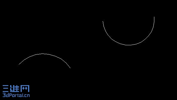

  v& h4 f$ w" `8 @# E& A楼主的问题实际是很实用的,把问题在引深一步:如何在任意两个圆弧之间快速绘制其切线?注意是快速哦。

直接连接该圆弧上点与圆弧的圆心,以圆弧上点顺时或逆时旋转90度,再根据需要延长或修剪,不就是所要的切线了吗
