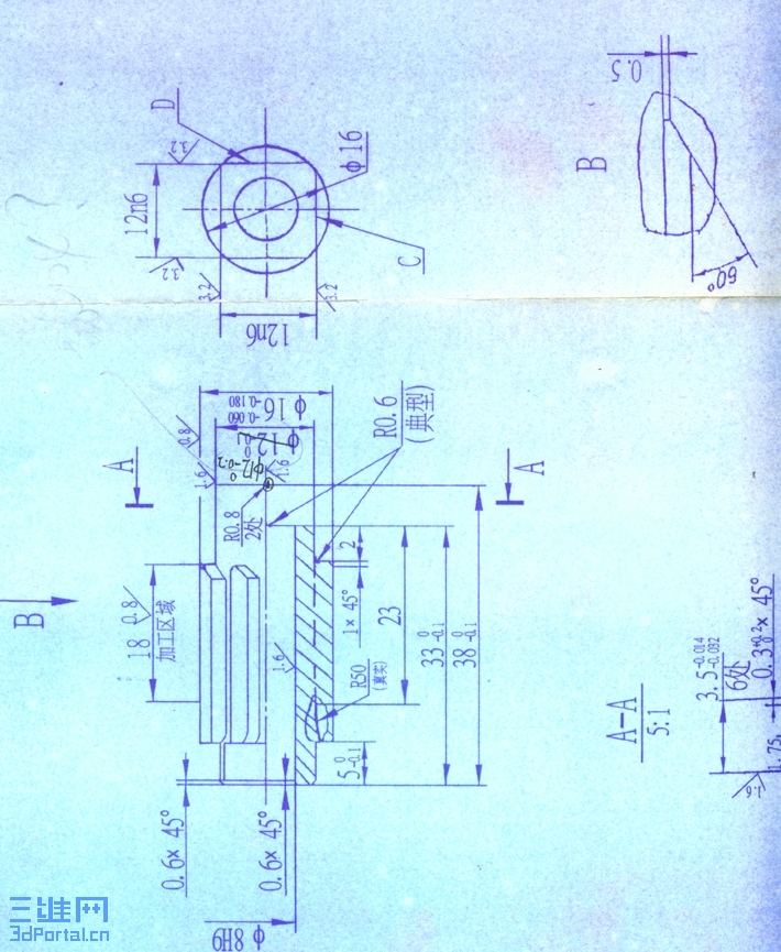

非标矩型外花键
. v  {+ j! G8 ~' x就是要大径\小径\键宽(图中3.5的那个尺寸)和键的均分即有个位置度和对称度的要求!
1 `8 D2 K: s2 Q" f6 T& X" k% b' M2 L# L  @# b/ W9 L+ z4 q6 ^8 I0 B
现申请做一个专用量规(带通止端的),可工具厂说以图中的精度根本做不出来,理由量具的精度要是工件尺寸公差的1/3,在加上角度均分的公差和制造误差的分配把工件的公差都吃掉了不法加工出量规,不知道还有没有别的测量方法和手段,希望大家积极讨论!

用与之(花键部分)配合的工件 试配合,如果配合合适则证明无大的质量问题4 ^2 d% k/ n* |) F6 M" U# U- S
  我们就是这么做的

可用高精度的线切割机按设计图割出,再让钳工研光,用三座标机检查精度。

我做过这类产品,而且公差比这个还要紧,为检查齿形,当时我是根据图纸齿形要求用线切割出这个形状,检验的时候直接套着检验,由于我的产品公差紧,所以我当时做就按0位做的

与之配合的是一个内花键的,不过是内花键的在二个相连的外花键上滑动,我们第一次加工这样的件前三件工件是送到三座标测量仪上测的,很麻烦,也很难测的,主要是红宝石的探钍半径没有这么小的(本公司三座标),要是成批生产时,就不太合适拉,而且三座标测量仪是在公司的测量站,走程序很不方便的./ p) ~/ b/ r6 R5 W; o
; {6 t) o6 s2 u" }" S3 B; _- [. `你是说用线切割做出一个与之0对0了的样件,用这个来检验是吗?0 _, T& i/ t8 @* [4 ~
你是做整个的套筒还是半个的,这样的件不多做吧,根据测量书上介绍应该用单一测量法和综合测量法来测,但现在是工具科那里说做不出根本不给做!
