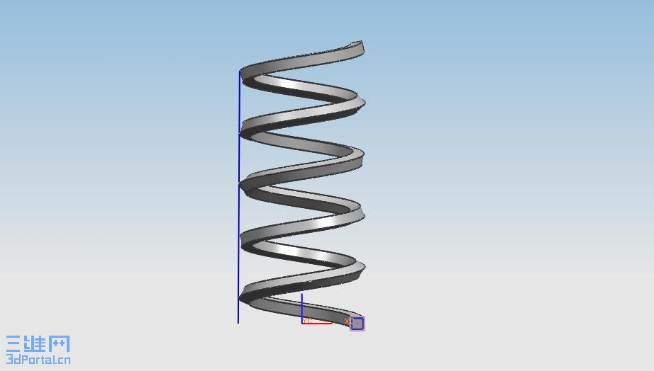

我想饶螺旋线扫掠一个正方形截面,扫掠完成后的侧视图轮廓的左右两边应该是两条平行线+ S0 g, Y3 T3 f$ N! I3 K
但是正方形扫掠过程中扭麻花了,我贴个图大家看看,帮帮忙" U: `4 O. f( ~

扫描操作过程中有一个扫描方向的选项,请选择沿轴向的方向,就可以得到你要的结果了.

控制方式  强制zc

我想问一下怎么才能选择扫略方式呢,我在作图的时候没有提示需要选择啊,谢谢

就是这个原因
