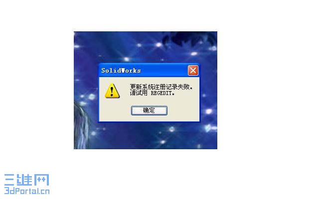

我安装的是solidworks2006   4cd   的
  f8 I8 h# K2 j- {  G. S/ D安装完后有这个提示,如图
6 v. y  M; h5 g. ~) n不知道怎么解决,高手指点7 p% d5 z/ b& u; ^0 x7 j6 S8 |) V* {
谢谢

发表于 2007-1-24 00:28:46 | 显示全部楼层 来自: 中国广东中山
我也遇到这样的情况,导至其它插件都无法安装.本来怀疑是中病毒,但重装系统,还是不行,只是不知是不是杀毒软件把软件某些执行文件杀掉了.....

HKEY_CLASSES_ROOT\SLDASSEM.DOCUMENT
$ B1 [& {) J# Q% u: ?7 m0 X7 G+ nHKEY_CLASSES_ROOT\SLDDRAW.DOCUMENT6 I( w& k4 R+ Y# n  r
HKEY_CLASSES_ROOT\SLDPART.DOCUMENT+ S, ], Y6 N' Y7 t% P; ?3 a- A9 ^
三个项,分别右击项值,选中"权限",在"组或用户名称"中选中当前用户,在"administrators的权限"选中"完全控制/允许",单击"确定"
  \, S1 T: x2 Z$ U' J/ {, I- l
) V( ?) J, e4 _8 y5 F7 D" ^$ E按以上方法可解决

发表于 2007-1-24 20:48:28 | 显示全部楼层 来自: 中国河北廊坊
楼上的老大  真得谢谢你阿 我的也解决了   :kiss: :kiss:
