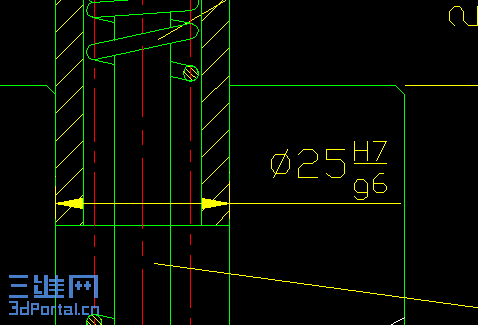

输入并选中H7/g6后按按钮a/b即可。6 X8 s' b+ ]0 ~: p$ _5 W7 \5 l
