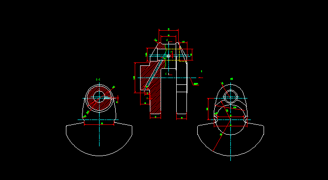

发表于 2007-1-24 11:31:11 | 显示全部楼层 |阅读模式 来自: 中国江苏常州
我现在给出二维视图。不知道有没有人会画这个产品的三维图,如果会话请编个视频好不!!最好是用CAD、UG画的!!如果可以帮我作出它的惯性矩,谢谢.
3 h  ?4 ^& Z* i2 m& [1 X
* _/ H. d' h. ~$ a) X[ 本帖最后由 唐昕晨 于 2007-1-25 14:26 编辑 ]
Drawing1.rar
26.63 KB, 下载次数: 25
 楼主| 发表于 2007-1-24 12:13:44 | 显示全部楼层 来自: 中国江苏常州
帮忙算不平衡矩(质心)
我现在给出二维视图。不知道有没有人会画这个产品的三维图,如果会话请编个视频好不!!最好是用CAD、UG画的!!我要算出它的不平衡矩,哪位帮忙算出它的质心、体积。谢谢.
Drawing1.rar
26.67 KB, 下载次数: 7

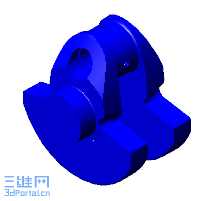

是曲轴呀   应该可以的
发表于 2007-1-24 15:13:07 | 显示全部楼层 来自: 中国
[http://www.3dportal.cn/discuz/viewthread.php?tid=182026&page=1#pid924796]! D" L5 \  ]( @% K& F5 w: V
做出三维,用“查询”就可以得到质心和惯性矩

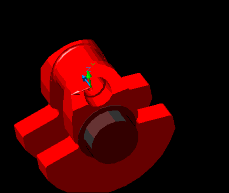

发表于 2007-1-24 20:02:05 | 显示全部楼层 来自: 中国江苏苏州
画了一下,练习一下。。。。2 h6 ^% g: R  U1 _% ^
" y, |0 o* ^) N! l. K[ 本帖最后由 jsszzyg2008 于 2007-1-24 20:12 编辑 ]
发表于 2007-1-24 20:48:55 | 显示全部楼层 来自: 中国
楼主的图有错误:Φ80凸台与锥形凹陷部分的关系表述不清。
6 ~/ j7 Y0 A: A, W, q/ t楼上的是不是太马虎了!!!!与原图不符的地方有好几处。
1.rar
128.51 KB, 下载次数: 8
DWG文件,2004格式

发表于 2008-6-30 10:52:16 | 显示全部楼层 来自: 中国广东广州
----------------   实体    ----------------* c9 K, S/ Y& R/ C4 U+ f! o9 H6 y
1 K4 L0 g" r6 F- g. m$ K
质量:                    1212666.60053 Q4 S: c8 _7 W) A, t/ @& R
体积:                    1212666.6005
, z: U! F. [( t8 }边界框:               X: 1084.2921  --  1209.2931
* O" `' o8 Q7 L. j                      Y: -163.9486  --  25.56082 O7 M  c0 d6 g5 q; `
                      Z: -88.0004  --  88.0004$ h' ~) }  M8 k
质心:                 X: 1155.1319
2 e9 ]# @7 g9 {0 ^# ?5 s                      Y: -81.4078
# a* J1 k3 b  P! c                      Z: -0.00571 p5 @2 c8 A. r0 W
惯性矩:               X: 12139050289.2491
/ G6 u2 ~0 I  k9 z0 q8 H                      Y: 1.6213E+121 A8 u, d3 Q9 n& a) l
                      Z: 1.6303E+12
6 n4 z9 ]0 B/ q! v惯性积:              XY: -1.1410E+11% _4 g% m1 M( e" w1 a
                     YZ: 66437.2362
/ s: Q, R8 ]+ |) t( `                     ZX: -7975783.9636# A+ h" I3 _" T; I1 P; N
旋转半径:             X: 100.0510
& z1 B0 ^0 a& T; k$ L+ ^2 Q; j                      Y: 1156.2845
2 g* T5 Y: ~% l4 N+ X! h                      Z: 1159.4618
+ M3 Z1 q1 v3 u4 y主力矩与质心的 X-Y-Z 方向:4 }" P1 h5 ^* [" b8 T
                      I: 4107688006.1888 沿 [0.9970 0.0772 -0.0074]! a. x1 z- B4 J/ T1 ]% @
                      J: 3225378342.9418 沿 [-0.0772 0.9970 -0.0005]% C1 s- C2 s1 T1 ]+ l* \# Z
                      K: 4116695224.3677 沿 [0.0074 0.0011 1.0000]
