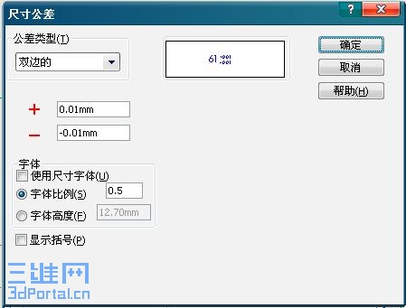

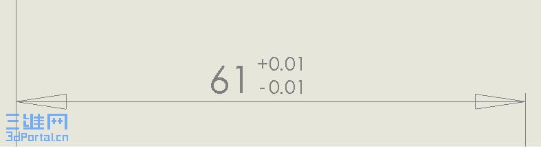

请问工程图标注的时候主要值和后面的“加减号”以及公差值的距离很远,该怎么调近一点啊,使数字显得紧凑些?% V  }# t$ z- c0 O5 D

发表于 2007-1-25 14:22:49 | 显示全部楼层 来自: 中国广东深圳
不知道楼主要的是不是这个
! X0 u# I/ @$ j- A) ~0 ~% W! w: T! S/ @6 c0 @
[ 本帖最后由 yjcog 于 2007-1-25 14:26 编辑 ]
公差
公差
公差0
公差0
发表于 2007-1-26 09:15:48 | 显示全部楼层 来自: 中国浙江台州
原帖由 yjcog 于 2007-1-25 14:22 发表1 `. N. X  F/ j- A) Z5 H# M3 E, M
不知道楼主要的是不是这个
7 h1 f9 N; Z0 b& `" w
调整字体比例即可。
$ R" w9 y# u! ^5 _7 u1 t7 D( O也可以按二楼数值。
