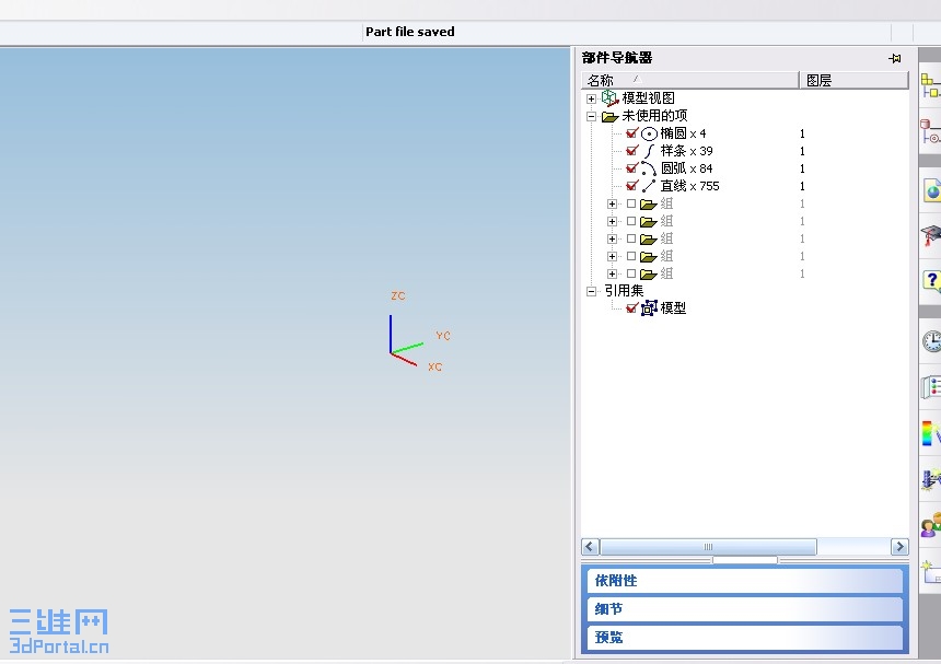

发表于 2007-3-8 17:01:13 | 显示全部楼层 来自: 中国江苏常州
回复 #6 wqh946 的帖子
朋友,我按你的方法做了,我用的ug4.0,translator也装了,也转换好了,打开时看不到,查了一下部件导航器,有线条就是看不到,怎么回事,能不能帮忙解决一下,先谢拉
发表于 2007-3-8 21:16:56 | 显示全部楼层 来自: 中国重庆
回复 #10 wangxiaofei 的帖子
楼上的朋友,看看是不是层没有完全打开。0 B( Y" P4 V; p
不知道我说的对不对?我也是新手。不过我遇到过类似的问题,就是层没有打开完全。
