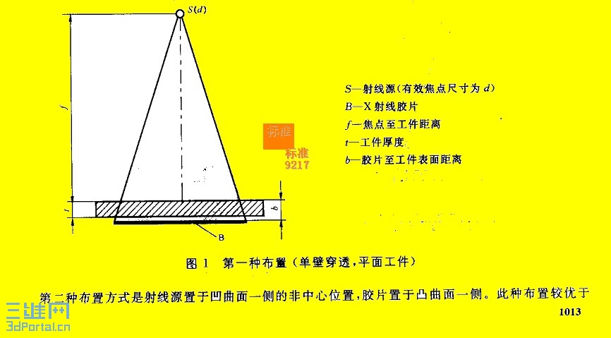

& |! ^+ ?( C+ X; E0 |( s. b谈点题外的  日本直接规定有效透照区的长度. 4730标准中虽然没有规定但是他规定了透照厚度比K值,实际也规定了有效透照区  (下面给个简图)只要知道照射角也可以求出有效透照区长度  (美国军标规定照射角不大于10°)

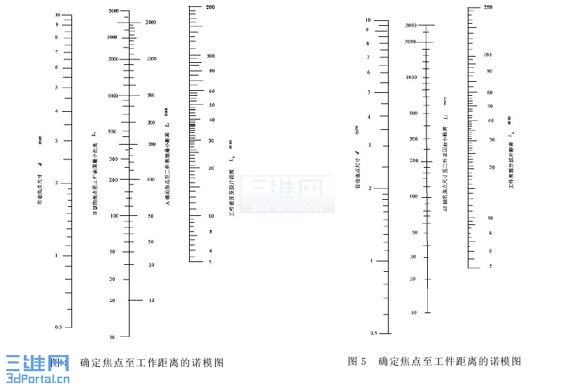

焦点与工件的距离这样定

我个人的观点有效透照区长度等于焦点至工件的距离乘以正切10°
