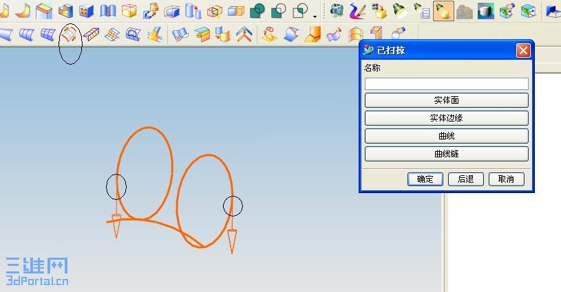

用UG4.0做“沿引导线扫掠”,用到一条引导线及两个截面线串(截面线串是圆,用草图生成),无法控制两截面线串的起始点及方向(如图所示),请教大家:" q5 K& ]6 j8 X9 B8 b* \
1)“沿引导线扫掠”怎样控制截面线串的起始点及方向;9 }7 }3 B1 P3 [/ O9 }% i8 X, }
2)草图绘制的圆是不是有方向及起始点;如果有,怎么控制?

注意一下鼠标的选择位置。应该可以调出的。

选取线串时,点击的拾取点最好在同一个形状点,这样可以避免出现矢量的错位,再者,如果出现错位,在成型前可以在重复点击一次第二个截面线串来改变成型的矢量方向!
