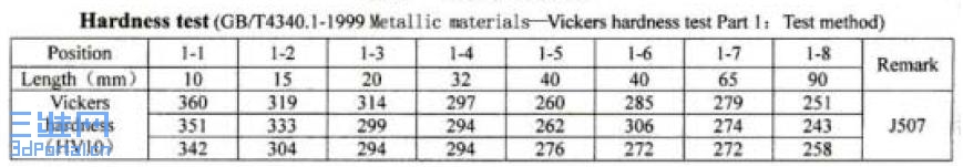

HAZ按照AWS的说法是在FL+1mm(熔合线往母材方向偏1mm,+3mm就为母材),0 Z$ U' j0 ^1 T, l" H
硬度和冷却速度有很大的关系,我这边做过一个试验的,打J507的硬度,HV10,你可以参考一下,你的板很薄,冷却速度很快,硬度高应该是正常的,而普通的多道焊接工艺评定中我打的硬度一般在180~220HV,单道焊接硬度是要高很多的。) t2 {4 M+ R4 a5 b% u. p, P/ [
下图为单道焊接硬度和焊接长度的试验数据,长度越短,冷却速度越快。7 J( T% N2 \2 P9 o$ O# j

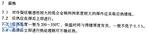

对楼上的帮助表示万分的感谢。但是顾客给出了上限,按顾客的要求我们的焊缝是不合格的,如何解决,热处理不能做,能否通过对焊接的控制来调整。

发表于 2007-1-26 11:56:36 | 显示全部楼层 来自: 中国
使其缓慢冷却就行了啊,最简单的办法就是预热+保温或后热。肯定可以使硬度降低,但降低多少,降低后能否满足你们客户的要求,具体就要看情况了!
 楼主| 发表于 2007-1-26 12:10:10 | 显示全部楼层 来自: 中国黑龙江哈尔滨
一提到后热我还想请教一下,后热和消氢是一回事吗,后热的温度和时间如何制定,另外总看到9 J* N% z1 s( B
ISR中间热处理,其工艺是否和PWHT一样。
发表于 2007-1-26 13:22:41 | 显示全部楼层 来自: 中国
后热和消氢,方法和工艺都差不多的吧;( w( H2 _- D3 Z* \3 x# n
对于一般低合金的强度钢厚板这个处理经常叫后热,使其缓冷,防止冷裂纹;
! A) t4 f; G" ^# J1 O1 i( x  ^! ]对于Cr-Mo系列的钢(ASME SA387)的一般叫消氢,是为了防止氢致诱导裂纹的;  i5 P3 |: E6 J# `3 z' t
ISR中间热处理,顾名思义也是热处理的,对相同的情况工艺都差不多(热处理也有很多种的)
