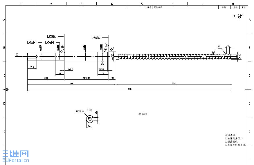

希望大家讨论一下螺杆的加工工艺

可以参考细长轴的加工方法呀,螺杆部分和齿轮加工应该相适.那位高手说说呀!!!

杆加工起来还是好加工的
& t6 {3 n( ^& ~# w倒是螺旋片焊在杆上就有点困难了

用仪表车床,前面用个导套是否可行,螺旋部分要求不高

可以用两滚或三滚的滚压加工,先从根部加工然后从尾部退出

螺杆部分可以用内外渐开线花键配合,分别加工外花键心轴然后分段拉内花键并根据牙型曲线车出螺纹,分多段套上心轴,这样加工维护都比较方便,精度也好保证,综合成本也不比焊接的高

该螺杆加工工艺如下:
2 j. Q, o4 y5 R! |1 Z$ s4 t9 t1、下料$ s  T& p/ U: D4 Z/ Z- b
2、调质处理(改善加工性能)2 f2 V; Q$ j& x
3、车中心孔,半精车各外圆
# T+ i2 Y; D4 h2 X2 k  N$ s6 [4、粗磨外圆
9 ]% q/ P) j& F# G: q8 k5、粗车(或粗铣)螺旋槽
) Z1 o) x$ V( b1 U8 U" }" L) O6、去应力退火
+ S) k. v2 P. Z/ v% o; Q7、修研中心孔,精车各外圆. k$ o# z* ?2 p/ d5 H- v2 u7 w$ Y/ P! v
8、半精磨外圆4 u. p; D) [6 x  k: N/ N2 f, ]# z
9、精车(或精铣)螺旋槽
  h0 D& O  ^6 @( O) ^% |) p10、抛光螺旋槽' K- a0 b6 H% B, Z( K6 K
11、铣合键槽" q8 R& ?) f- j9 N$ m$ K
12、精磨外圆+ i) @5 w" d/ ^& B! f, f) N
13、车端面内螺纹,车合长度4 N/ S  v3 ?7 M$ h8 @
14、氮化处理" P, c- v. n7 h3 ?
15、抛光螺旋槽
