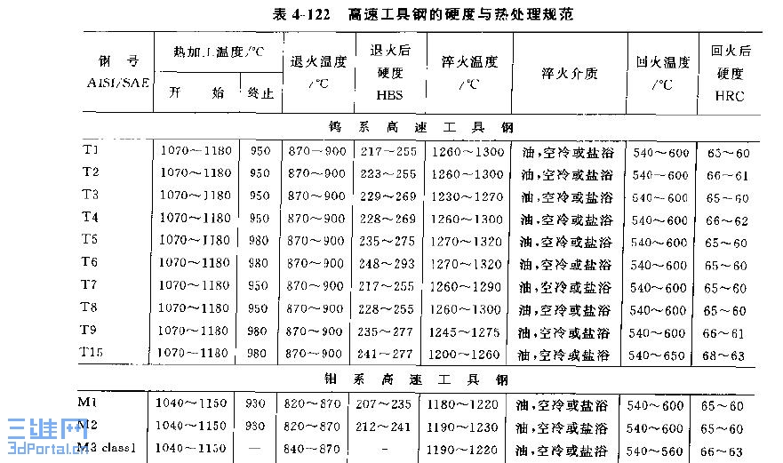

这是我们客户要求的材料 以前没做过 GG门教我下 零件直径是48 长800

M2是我国高速钢W6Mo5Cr4V2材料,一般热处理后的硬度是HRC63~66,用1220℃~1230℃,550℃回火可得。; \& _" g! l6 {+ R- n. i4 `% f
一般计算加热时间用8~12s/mm。

好象不要二楼说的那末高的温度。只要1190-1230度保温淬火。
