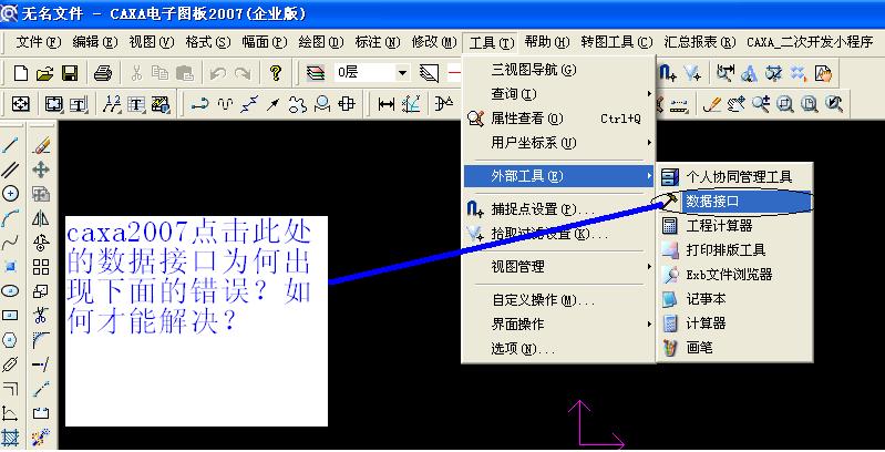

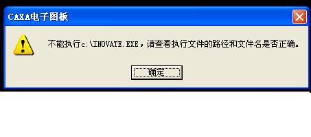

对电子图板2007(企业版),先后单击”工具”,“外部工具″,再单击“数据接口”,发现此菜单不能用。弹出的警示框称:“不能执行c:\INOVAATE。EXE,请查看执行文件的路径和文件名是否正确。“搜索本地硬盘没有发现有此执行文件。请教高手们如何解决此问题呢?

是这样,装上实体设计就没事了。

谢谢网友们的热心帮助!我装上实体设计后,已能在电子图板2007(企业版)中,通过“读入标准视图",把诸如x-t的三维数据格输入到电子图板里来了。但“数据接口”莱单还是不能用,有待高手们进一步的帮助。

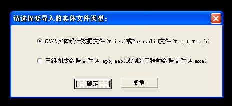

你如果要用象原来一样的功能,在选了数据接口后选下面的那一项就和原来一样的界面用法,它增加的部分是一个简化版的实体设计,只可惜现在没有XX。
发表于 2007-4-18 08:47:30 | 显示全部楼层 来自: 中国山东淄博
楼上的,我没明白您的意思,”数据接口“下面的那项是“工程计算器”啊,  N; Q# v1 I- A
如果是说点了“数据接口”后再点下面的一项,那就更不对了,因为点“数据接口”后就报错了。
& o- |, K& ~1 M5 w还请楼上的朋友将具体的做法告之。谢谢
发表于 2007-4-18 10:22:58 | 显示全部楼层 来自: 中国陕西西安
不好意思啊,我说的是你点选了数据接口后,出出现一个选择对话框,有上下两项,上面的是实体设计文件下面的是三维图板数据文件,你选三维图板数据文件就出现老的对话界面了。如果是选上面的实体设计数据文件选项就需要实体设计简化版的PJ。
发表于 2007-4-18 10:25:22 | 显示全部楼层 来自: 中国陕西西安
发表于 2007-4-18 10:28:36 | 显示全部楼层 来自: 中国陕西西安
如下图所示:0 c6 R& k) q) h
9 n( M' I' u$ z, \: ]0 a; C3 ~- a6 M1 W; V. N" c6 Y- h, Z* j
+ a: P2 |) b  S$ z9 q9 u  e 未命名.JPG
发表于 2007-4-18 12:41:13 | 显示全部楼层 来自: 中国山东淄博
楼上的您好,点“数据接口”不会出现你上面所示的窗口的。4 M* ^1 g& x* f) \; J* W% y
您上面所示的窗口是点选“读入标准视图”才出现的窗口。与数控接口无关。

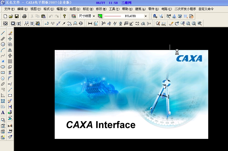

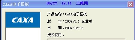

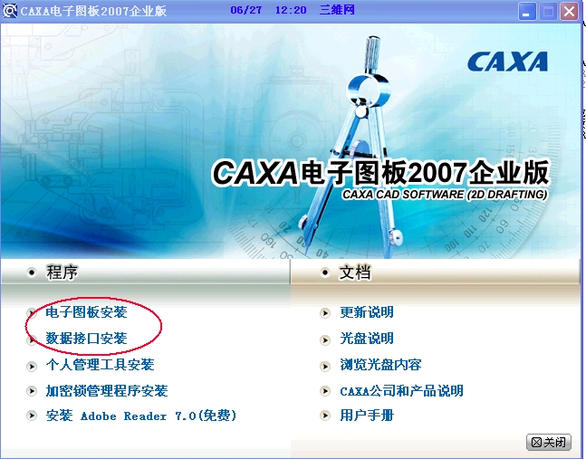

发表于 2008-6-27 12:13:08 | 显示全部楼层 来自: 中国江苏苏州

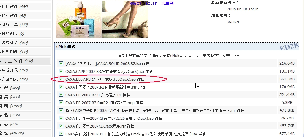

看到楼上这么多的网友对数据接口感兴趣,但又用不了,我把我能用的方法和大家分享!
% S( b2 S3 ]- q0 o( o$ o% T9 @6 R  m$ e
& P: l& i( F4 f3 y
我的电子图板版本是:2007R3.1的
- z* s5 j' R, _
2 f8 m! g0 a' \" r. Z' |( N
3 ~3 [; C, `; r
/ N& u- S6 V2 W3 j: z% e- s+ I
" e6 z" X# ~! m( Y% Q! s2 D( {3 C( T) V# g: d
: f2 m1 v( Q2 l1 ~3 e$ |6 n
- s! e- E1 C# {' z2 e7 m  a下载的地址是:http://lib.verycd.com/2006/03/14/0000094325.html   要安装电骡才能下:
8 V1 l0 @* C# N) l0 B# w& p9 \- ]
' Y" v5 a  b7 I4 \. u4 e% S选这个就好了: ScreenHunter_008.jpg
6 ]6 z& t# i- g( u, L8 ]8 D0 ?; n; I6 e' a/ I/ u; w- c  h4 i
7 |4 P& K& h( C0 w下载好后安装这两个程序5 O0 P+ R3 `1 O) I' w
ScreenHunter_009.jpg 2 I, \* R/ w# u4 G" C' S% U8 N8 F
5 `+ Z. V. o- H4 o+ h/ x
+ p2 H: l: J7 \% J两个程序安装完后,(不让重启电脑)把ISO文件里caxa2007r3[1].1patch(2008.3.5).rar文件复制粘贴到桌面解压2 j; q8 W) R' R. @9 V: k- z! F
点下面的狗,电子图板可以正常用了(有的狗打上去模具模块不能用,点这个狗能用),
, c; i/ A3 M# R, o; A# L1 `" }9 | ScreenHunter_010.jpg 8 p. f$ {% h# n  k. O; d
9 Q6 m' L+ U( U: ^5 K

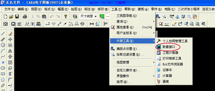

' `, j3 f/ |6 S+ E0 H% }" ^) B打开电子图板你会看到,这说明你的数据接口已成功安装了! ScreenHunter_002.jpg
3 r: t7 U' ]. g. `  o( M! P0 \. O1 ]0 J- E5 y
现在别忙点那个数据接口,点了也没用,解压下面包里的两个文件复制粘贴到C:\CAXA\CAXA Interface\bin,重启电脑,
# B5 u- F' J. @2 N% c
2 I, h7 u: }: X( G0 I1 \- x) `5 f- A6 Q  b
% s- m( w. m  @打开电子图板,点数据接口,这会终于看到了它的真面目,
+ H* b4 m- k- Z8 C* N% g ScreenHunter_003.jpg inovate2007CRACK.rar (313 KB, 下载次数: 42)

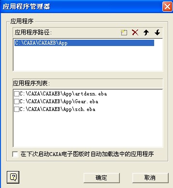

hfmgh: 你好!
你的CAXA电子图板2007“主菜单”上面的“建筑”“零件”“电路”是否是二次开发程序?能否给分享一下。先说谢谢了!!!!!
发表于 2008-8-20 18:07:18 | 显示全部楼层 来自: 中国浙江宁波
回复 21# 的帖子
那些程序是在程序管理器中加载进去的,也是软件自带的,只是你不用它没有加载而已。5 b4 A0 T2 o2 o( _
  G5 o; i2 r; g1 Z$ b8 I$ U, J[ 本帖最后由 dongchongxiacao 于 2008-8-20 18:09 编辑 ]
发表于 2008-8-21 09:30:00 | 显示全部楼层 来自: 中国广东惠州
版主: 你好!
已经加载好了,让我又学到一招。多谢了!!!
