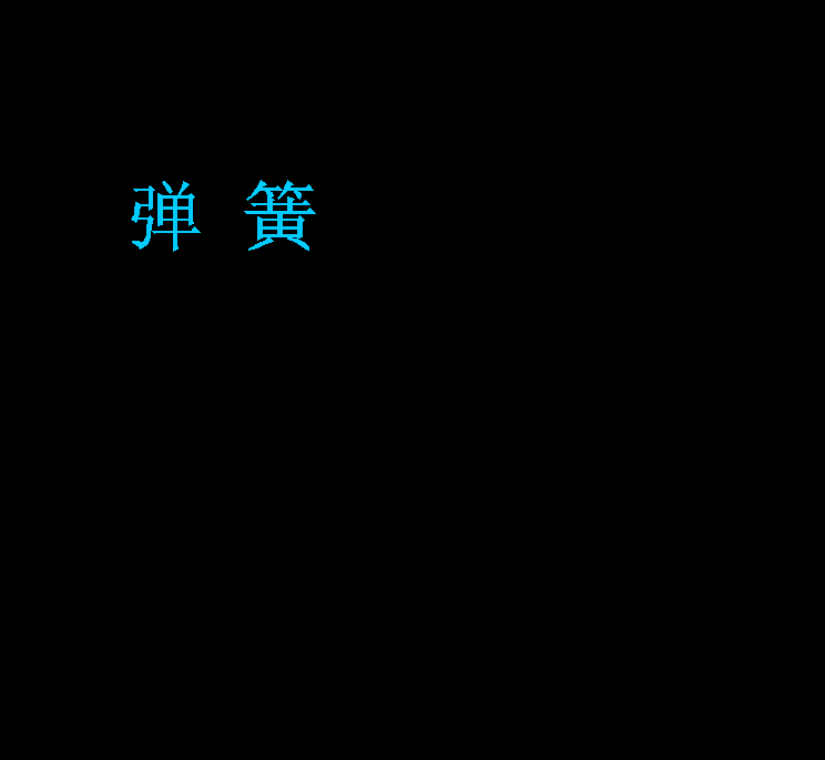

在AutoCAD中,如何实现镜像后,文字的方向始终保持不变。

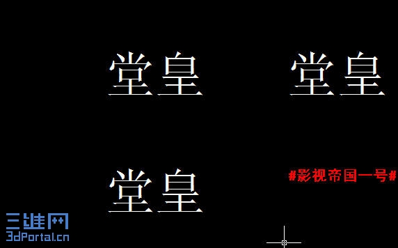

发表于 2007-1-26 14:26:02 | 显示全部楼层 来自: 中国广东河源
文字在镜像后都是这样的啊!: P1 j9 `0 g5 f. M( M" W
不用其它的设置就是你这种的。

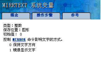

这是系统变量:MIRRTEXT 来控制!

发表于 2007-1-26 15:59:06 | 显示全部楼层 来自: 中国浙江杭州
不错,我试了,果真是这样的,值得一学!
 楼主| 发表于 2007-1-26 16:28:55 | 显示全部楼层 来自: 中国吉林辽源
谢谢帮助
