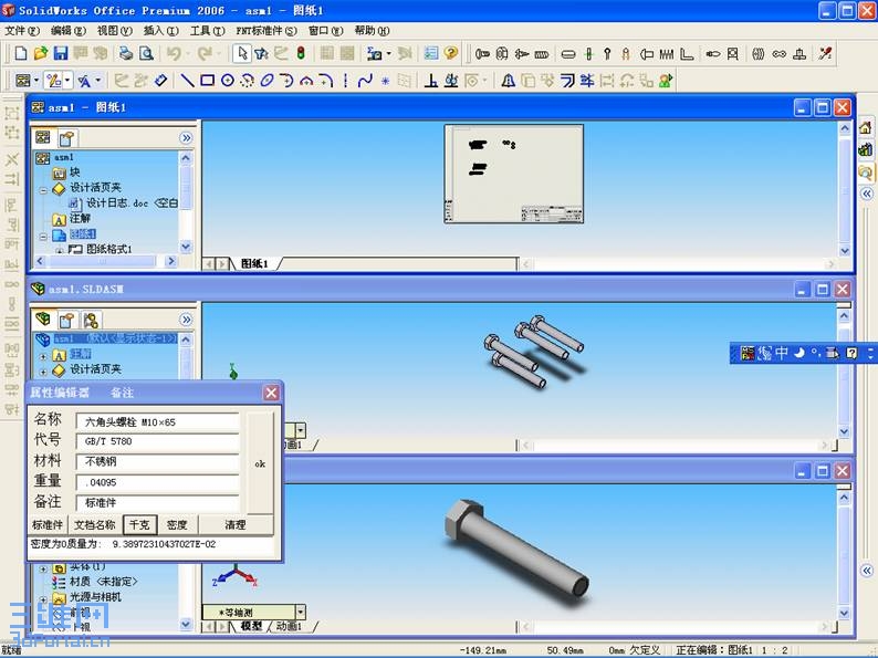

1.更改fnt标准件属性,使其适合在工程图中自动生成明细表
8 G' I' ^4 Y, r: V% p* ~第一步,在fnt机械工具栏上点击图示图标,生成零件4 T9 Y! t/ F  [2 T
8 h" H- r7 ^9 ?. t  |% {! u8 }1 g
第二步  点击鼠标处菜单项,选择附件中所带的lcddcl.swp,打开( `; C% e$ t) B
- \* {$ d- Y+ q8 `4 u! ~0 a9 r
第三步 点击 标准件按钮,点击ok按钮3 n* S* P5 Y& J" f- p# a
第四部 在solidwoks中点击文件、属性,验证生成了mc\dh \cl\bz等自定义属性。点击确定按钮0 ?0 Q0 l* @: p8 `& l' a
2 n( c4 O6 h, n) s! t& ^; v第五步  关闭lcd窗口,重复第二步运行 lcddcl.swp ,添加过的属性自动显示出来: d7 y3 D+ G, f6 Y
第五步  更改属性值.,点击ok  [; ]' f& u2 k5 R. j( o$ Z; D
第六步  重复第四步,在solidwoks中点击文件、属性,验证属性值改变。点击确定按钮1 z: q0 k, x" Y0 E; J: ^
第七步 把零件保存为GBT5780-M10X65.sldprt,新建一个组件,把GBT5780-M10X65.sldprt装配进来,保存为asm1.sldasm6 c) d  w6 r9 A4 Z# F/ \
7 N8 V2 _# A7 m+ I9 J  U第八步  新建一个图纸,使用附件中的XHA3.drwdot作为模板,把asm1.sldasm拖进图纸
7 D) B$ j1 n9 v8 `" X0 ~6 l/ t$ N0 p

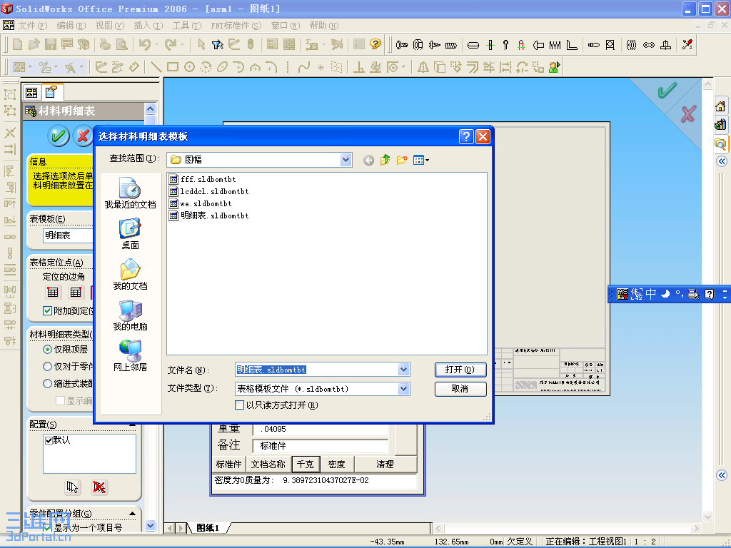

第九步  选中任意视图,插入材料明细表
. K' z8 c. Z6 p  O! Z
, D: A& a9 f3 R7 O, ~0 t" X* ?点击为材料明细表打开模板
4 B9 Y7 T( `. G% l: T- H  @$ g' k
( [0 L1 \( ~8 {6 v$ x- }选中lcddcl.sldbomtbt* h, J: [. z4 p* L& g
察看图纸中的明细表
/ A& \% G. q' m: ?* b: f* B; w  S- f& z) C+ x% q) m" i
* T4 i$ s- J% q! R第10步  打开组件图,双击图示处' i& l$ H# b) k$ L
& E: H7 Q# A" ?  g8 ]: v7 \/ b6 n+ B+ F
更改属性值后按下ok- R1 d: q# f: K' r( f* f
5 I: Q5 d+ H! J/ X第11步  打开工程图,刷新工程图,注意标题栏的变化
9 y. h+ X) y3 y
/ O2 ~6 @8 v( x  [% ]2 Z# V. n% m[ 本帖最后由 lcddcl 于 2007-1-27 15:43 编辑 ]

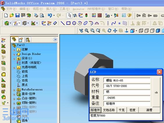

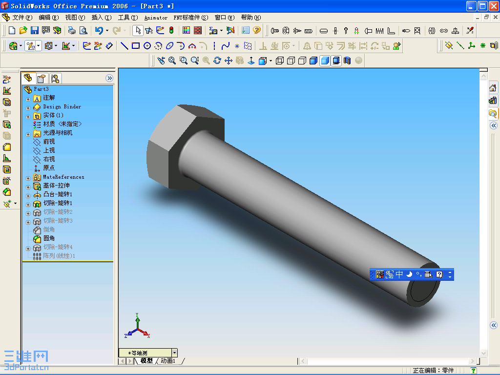

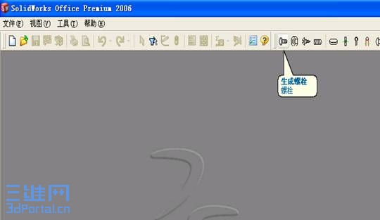

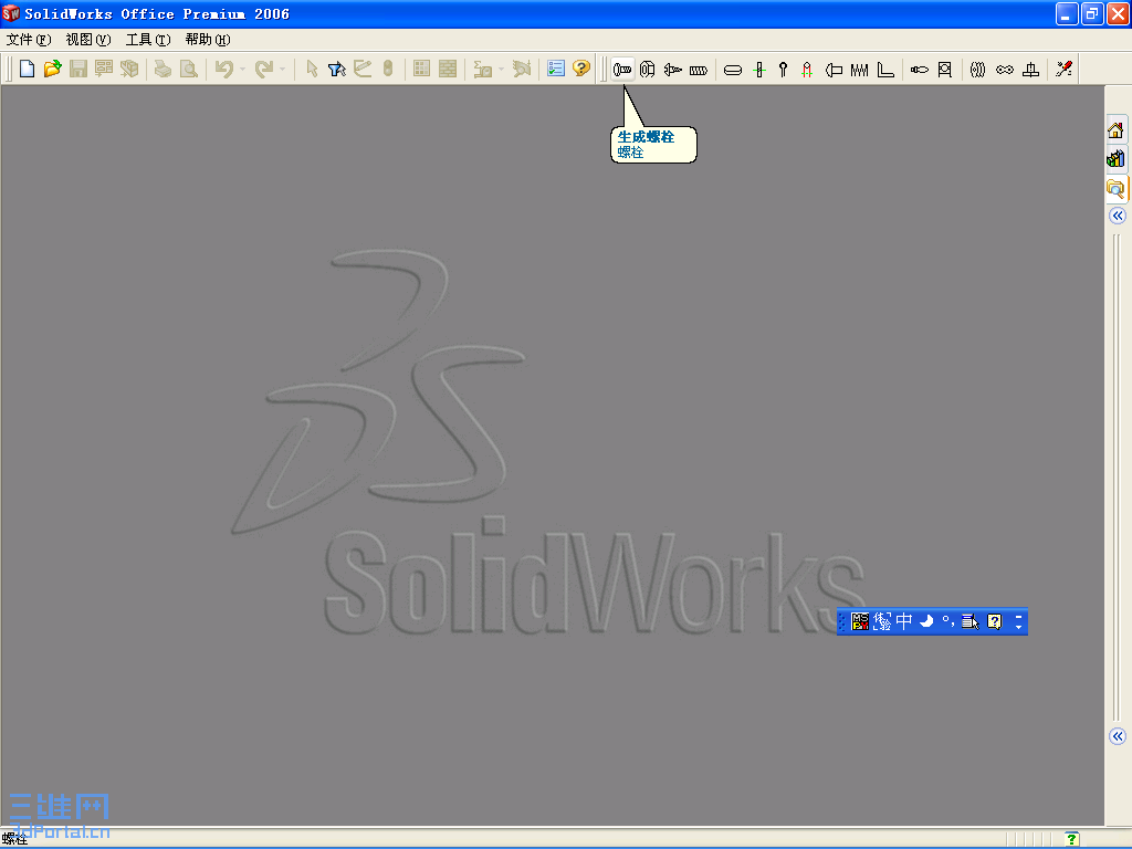

) W/ D3 y! W8 M  m+ ]/ O- Z" n) M# s; H" T: C: I. u9 Y
[ 本帖最后由 lcddcl 于 2007-1-26 16:02 编辑 ]
 楼主| 发表于 2007-1-26 16:03:38 | 显示全部楼层 来自: 中国北京

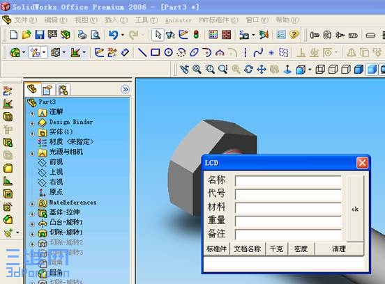

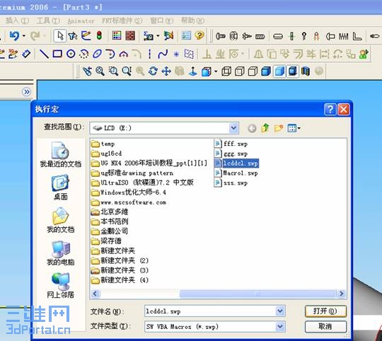

第二步  点击工具菜单项、宏、运行,选择附件中所带的lcddcl.swp,打开
7 [0 i/ A& G4 Z# D3 R2 q3 e! d1 P2 b# v
[ 本帖最后由 lcddcl 于 2007-1-26 16:15 编辑 ]

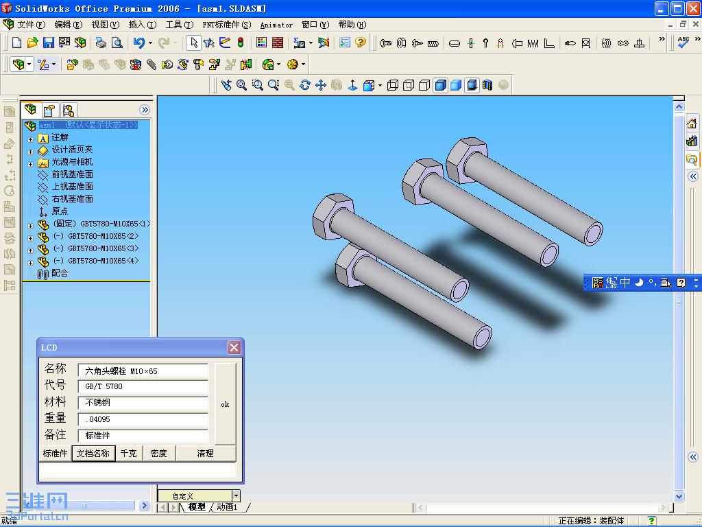

 楼主| 发表于 2007-1-26 16:07:39 | 显示全部楼层 来自: 中国北京

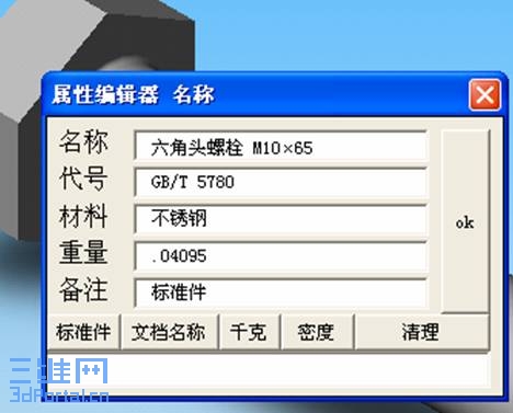

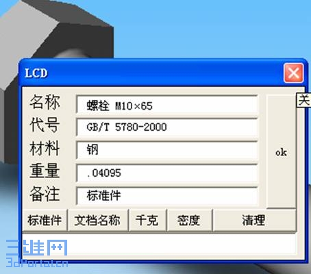

第三步 点击 标准件按钮,点击ok按钮
 楼主| 发表于 2007-1-26 16:09:00 | 显示全部楼层 来自: 中国北京

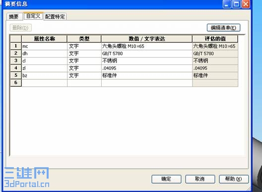

第四部 solidwoks中点击文件、属性,验证生成了mc\dh \cl\bz等自定义属性。点击确定按钮
 楼主| 发表于 2007-1-26 16:10:41 | 显示全部楼层 来自: 中国北京
 楼主| 发表于 2007-1-26 16:11:35 | 显示全部楼层 来自: 中国北京
第五步  更改属性值.,点击ok
 楼主| 发表于 2007-1-26 16:17:08 | 显示全部楼层 来自: 中国北京

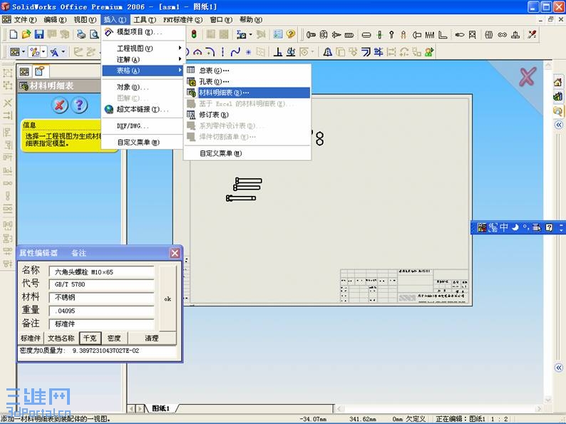

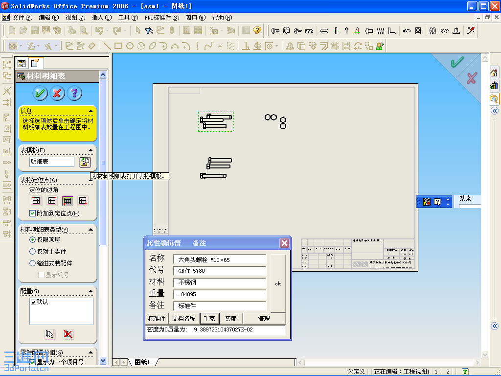

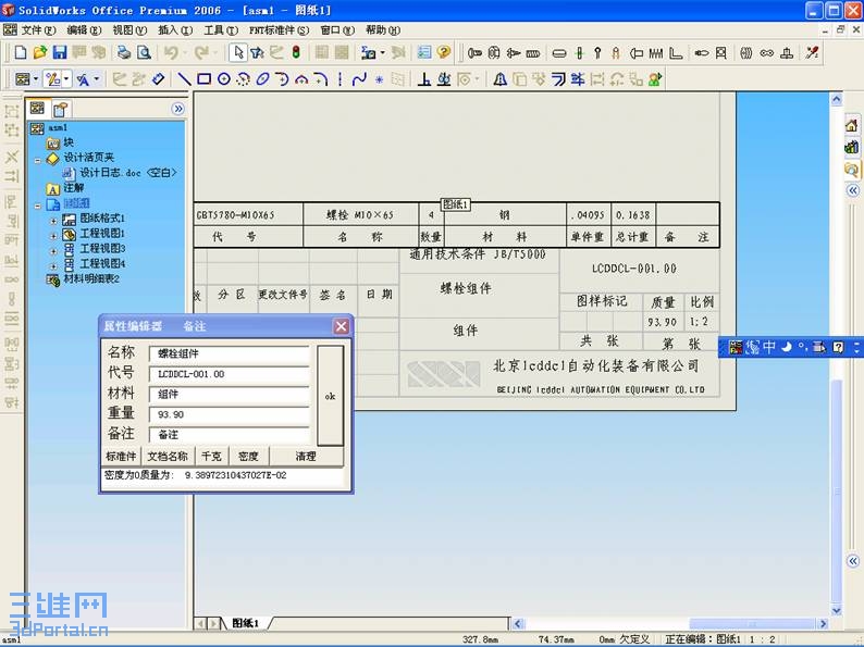

第八步  新建一个图纸,使用附件中的XHA3.drwdot作为模板,把asm1.sldasm拖进图纸2 n! d4 i3 h3 `9 M( y# T  i
第九步  选中任意视图,插入lcddcl.sldbomtbt材料明细表# I# ^+ x+ d* U( }& F/ E( b5 p3 O
; Z/ u. x2 a: m. A& e8 u' A
[ 本帖最后由 lcddcl 于 2007-1-26 16:26 编辑 ]

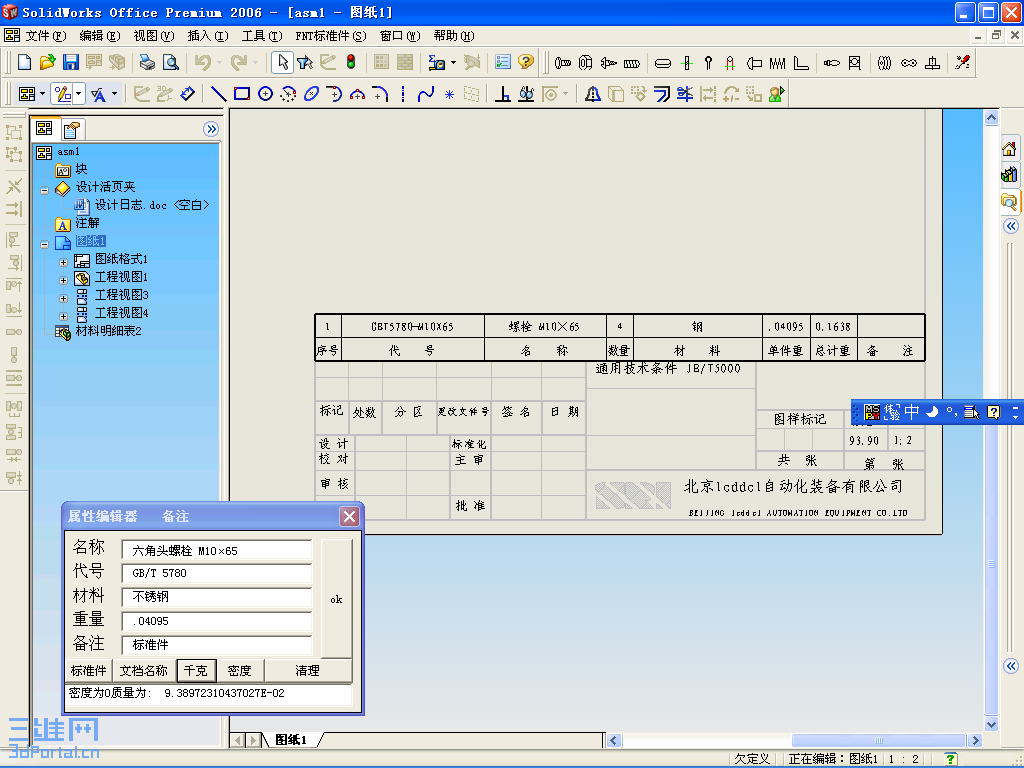

 楼主| 发表于 2007-1-26 16:20:41 | 显示全部楼层 来自: 中国北京
察看图纸中的明细表
 楼主| 发表于 2007-1-26 16:21:57 | 显示全部楼层 来自: 中国北京
11  打开工程图,刷新工程图,注意标题栏的变化
 楼主| 发表于 2007-1-26 16:32:23 | 显示全部楼层 来自: 中国北京

对于一个零件、组件(部件),都可以更改其自定义属性,相当方便" ]6 r; D# {7 E# y: Q7 P
对于零件,点击一下千克即可把重量单位改为千克
8 C; n( F2 m2 Y, T) i在备注栏填入密度值(单位千克/立方米),点击一下密度,即可更改零件密度值
