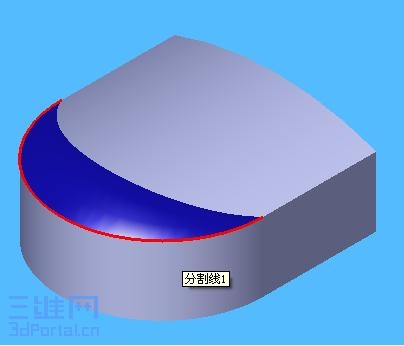

我在一个实例中,按照要求做一个圆角,但做不出来,打开原来的实例,没有问题,我在圆角的命令上点,编辑,然后按确定,就出问题了,说错误,但我什么也没有做啊,这个是什么原因?! Z6 w) r6 S7 O, t0 \. `/ I
这个简单的圆角该怎么做啊?

真的做不出,不管自己画的还是修改源文件都说错误,大于3的都不行,哪图里是怎么做出来的呢?

我也看到過這個例子,如果我用固定圓角真的做不出來,但是我用變化半徑圓角同樣可以做到那種效果

我用變化半徑做的圓角

sw 本身他的圆角功能比proe差一些,有时候确实需要用变化圆角来做倒角之类的工作,因为sw定位于机械设计,圆角也没有太复杂的,如果你用proe的话一点问题没有,因为proe主要做磨具设计,他的圆角功能就很强
