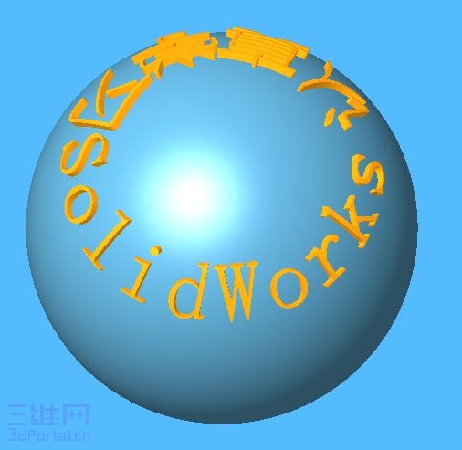

发表于 2007-1-26 19:06:52 | 显示全部楼层 |阅读模式 来自: 中国河北沧州
请问高手球面上如何写字。

以前做了一个教程,是FLASH 动画的," w, w! _* s; v. O. H  G0 [
http://eiffel.27h.com/3.swf - n5 W  m; e$ G( |7 w3 s- ^
也可以到下面这个主题下面下载源文件,在三楼
- N8 D0 F1 v, F9 J8 W  P4 }/ [sw2006那不能把草图投影到球面上2 c; ^0 g* G) ?$ Y1 V

这个你下来看看吧! h/ Q$ I* M1 P$ W
是书上的例子
【例5-1】球面文字.part1.rar
1.43 MB, 下载次数: 327
【例5-1】球面文字.part2.rar
1.21 MB, 下载次数: 272

可以用包覆命令试一下

上面应该是用包覆做的

那在凹面里怎么做呢,比如圆底锅、碗里面。

包覆不能认球面,所以只能借助辅面来做

如果我要把字阴刻在里面,不凸出来,怎么办??
