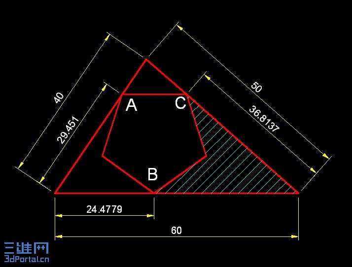

【进阶级练习题4】标准答案:" D) l8 n7 `* U. O5 F
1. a之长度 = 29.4510,就是(c)
( r) [* d, a0 q+ B2. b之长度 = 24.4779,就是(a). P, Z9 K  ?& G
3. c之长度 = 36.8137,就是(c)) Z9 m  {4 r# X& ~8 Q$ B! {& D4 w  h
4. 红色五边形区域之周长 = 79.1178,就是(a)
' `+ f- K% T! L8 m5 y/ X( r5. 蓝色剖面线区域之面积 = 313.4152,就是(b)
1 Y6 X6 T! V0 W* U$ m. l附图:
( ^  B: W; m1 D( v3 e% k4 q2 Q 第4题.JPG # u2 D$ E. F' z" e& q! V

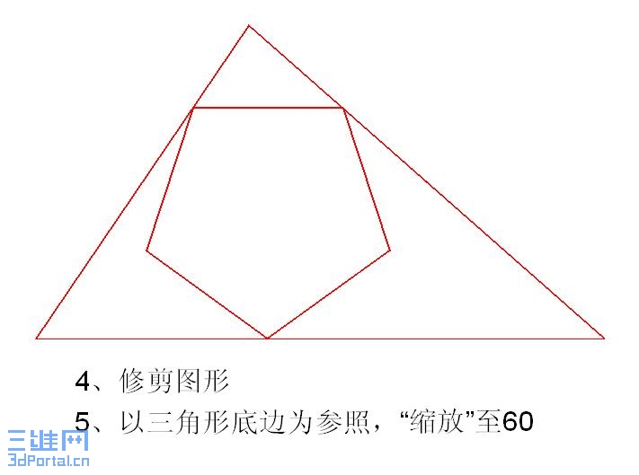

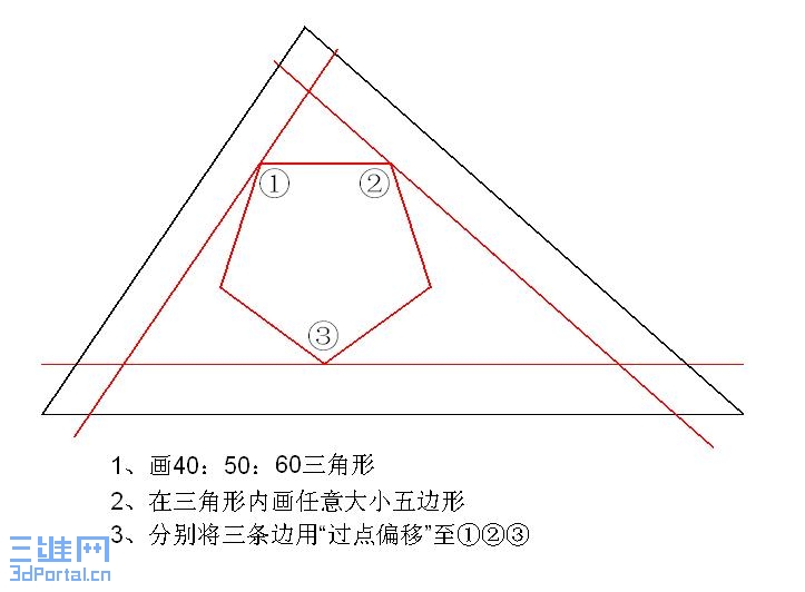

【进阶级练习题4】解题思路:
' H2 k8 P5 J* Z, @7 F  z0 z本题相对比较简单,主要运用“偏移”、“缩放”方法。8 g0 k8 _5 C- O3 j0 e; {8 D
9 Q. J7 K$ J4 W; M7 q8 d; ^ 第4题-解2.JPG - o! B# Y' b( n, o  M; a3 E
7 u- D9 H* n5 f$ M【进阶级练习题4】动画解题:6 g) E; Q% H* U1 n/ d1 o
进阶级练习题4.swf (383.64 KB, 下载次数: 549)
