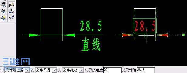

CAXA2007在功能上有了很多改进,今天偶尔用了一下标注的附注,即在尺寸线下增加说明,这是一个很好的功能,但我这里却出现了一点问题问题:
+ g7 j& T- ~; Q0 c/ l当标注尺寸在尺寸线内不能放下时,/ [5 r, R9 b4 i- j8 K4 |
文字都放到尺寸界限外附注是正常的,是可见的。, Y' M1 ]  T- i7 y# T+ [/ z
但修改为“文字拖动”时,并放到中间时,附注就不见了。
- D+ S# c+ r; y. a* ^" A) k0 [) V" _
3 J+ o, }6 `& m: N" N% D不知其他朋友出现此类情况没有?

我的和你一样,再拖出来附注又出现了.
发表于 2007-1-30 15:32:46 | 显示全部楼层 来自: 中国浙江杭州
我试验了一下,确实,有待改进
