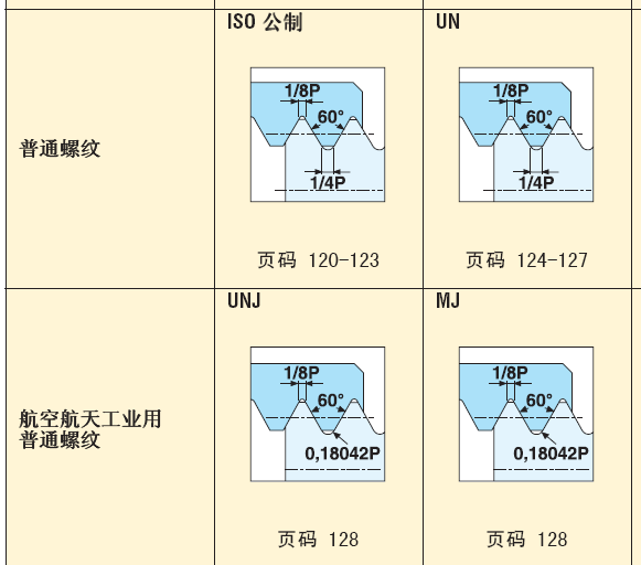

请问大家使用MJ螺钉/螺栓过了吗?请问MJ的螺栓是否就直接在普通螺纹孔M中使用呢?由于我们的压力机的一些比如M20的螺钉比较容易的断,如油缸盖、滑块连接螺钉等。有一个快速油缸的盖原厂使用的是M18的,最后改为M20的,也出现整个螺钉断裂. 应该是疲劳造成的.压机嘛,使螺钉产生的交变载荷.螺钉容易疲劳,我们想看看MJ螺钉是否可以使用.

MJ螺纹是美、英、加拿大等国在英制螺纹标准的基础上通过米制化而建立的高强度、高疲劳性能的航空标准螺纹。其理论依据是:高精度可以换来高强度(配合精度高可以减少半角误差和螺距误差对螺纹配合质量的影响);加大圆弧底可以得到高疲劳性能(国际上公认是普通螺纹的2倍)。9 s' R" i. I. V% q3 ~: ^. T7 \
MJ螺纹内螺纹设计牙型与普通螺纹牙型相同,外螺纹为连续光滑的曲线。从其型号和规格上看,只要螺距相同应该能与普通螺纹相配。( b8 a8 u) K$ G' E8 g/ |* r

要用MJ螺纹要配套使用,因为MJ的牙底是一个大的圆弧,它是0.15*P,所以螺距越大R就越大,普通螺母是不可以配套的,这个跟美国的UNJ螺纹是同类,只是螺距上我们用的是公制而矣.如果搞不好是要干涉的,也就是拧不进去,要强拧进去不是破坏了内螺纹就是螺栓被破坏了.为了不破坏办法有许多种,一是提高强度,二是提高韧性,三是在工艺与材料上想办法
