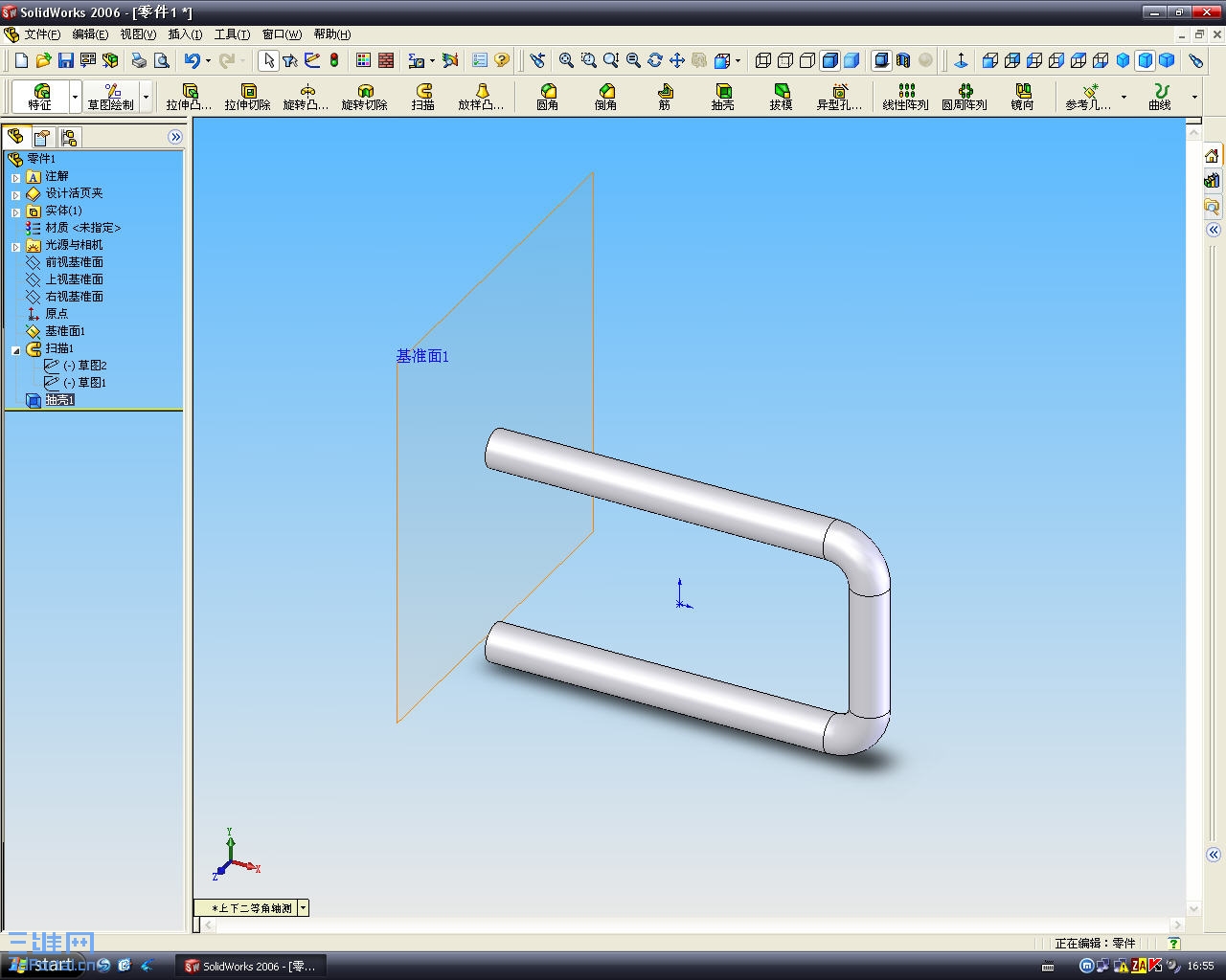

正在学习中,遇到一个小小的问题,下水管道的U型管用什么命令令来做啊?Auto_CAD里面要完成这个操作可以用按路径拉伸来完成,请各位高手帮帮忙,谢谢

可以按路径扫描来做,差不多的

发表于 2007-1-27 15:46:54 | 显示全部楼层 来自: 中国广东广州
先画U型路径,然后画垂直于路径曲线并与路径相接触的圆截面。扫描。
发表于 2007-1-27 16:56:53 | 显示全部楼层 来自: 中国江苏镇江
简单做一下,你参考一下。

发表于 2007-1-29 10:54:08 | 显示全部楼层 来自: 中国江苏镇江
先把一条中间的引导线画出来,然后再画一端的圆截面,然后再扫描。
