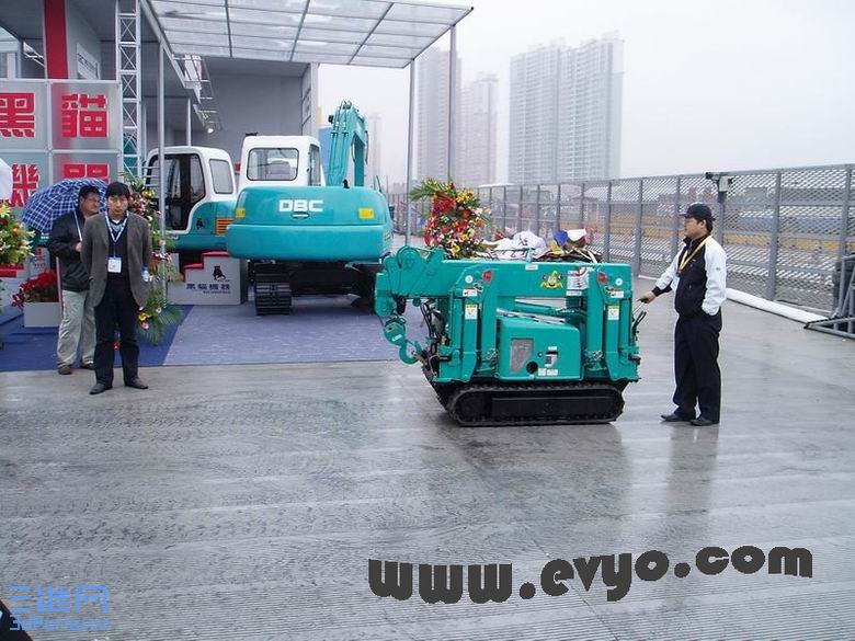

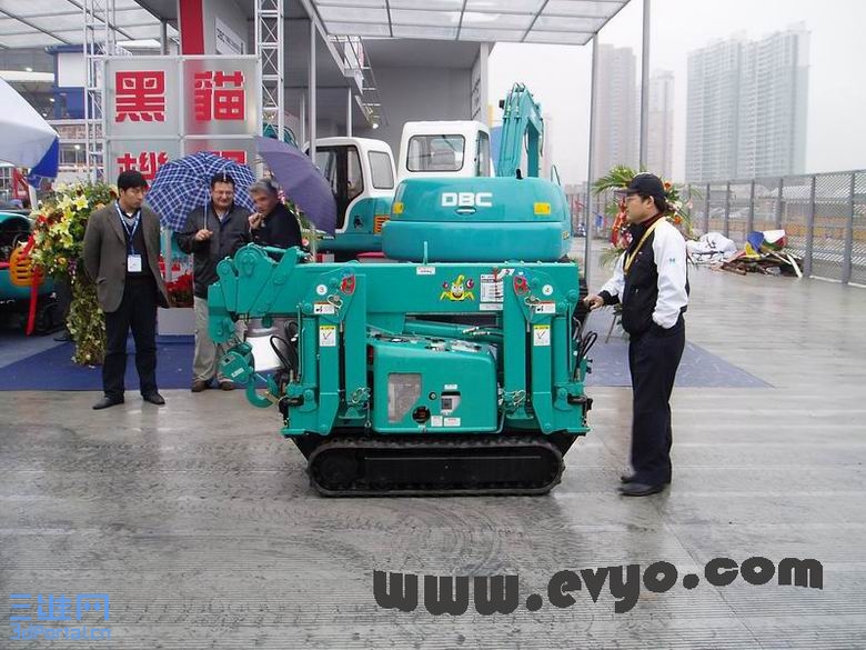

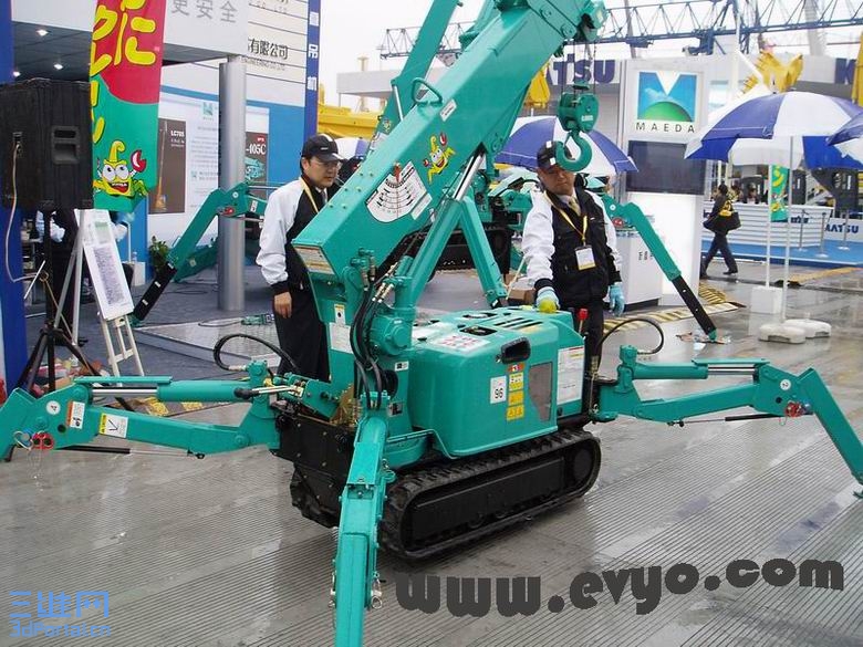

见过这么小的吊车吗?
发表于 2007-1-27 15:33:01 | 显示全部楼层 来自: 中国福建泉州
额定起重量是多少?什么公司生产的?
 楼主| 发表于 2007-1-27 15:45:20 | 显示全部楼层 来自: 中国山东青岛
我也不知道,从网上摘的,开阔眼界
发表于 2007-1-27 16:24:50 | 显示全部楼层 来自: 中国新疆昌吉回族自治州
有意思,吊臂可以伸多长啊,还有没有图了。。。是国产的嘛。。。额定量是多少。。。长知识。。。

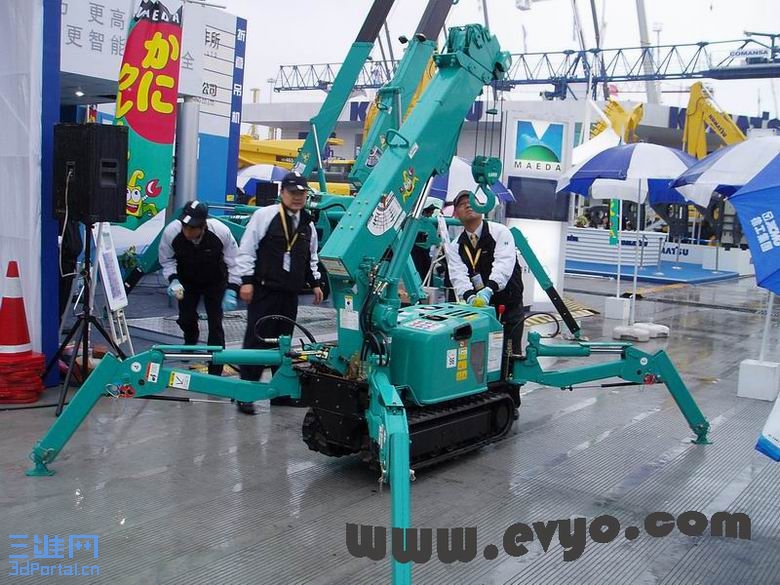

发表于 2007-1-29 12:34:48 | 显示全部楼层 来自: 中国天津
觉得应该是某个品牌或者某个型号的实体模型吧,用于展出而已,否则费尽巴拉的弄这么个小东西没有啥子意义吧!

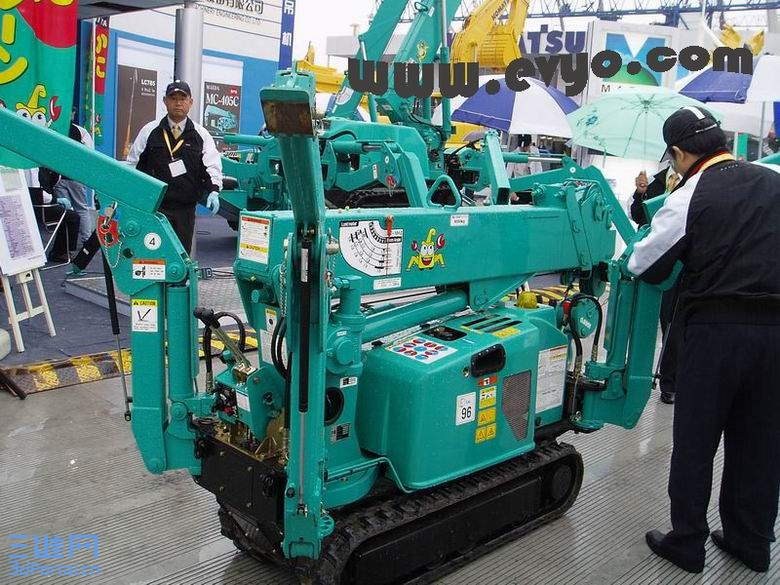

发表于 2007-1-29 13:10:02 | 显示全部楼层 来自: 中国江苏无锡
应该是一个模型,最后一幅图右侧的太阳伞上写有徐工集团的字样。9 @1 O0 D/ L: a
) j& M8 U4 T0 O! k5 n此种起重机应该是为山地作业开发的,这可以从它的履带、以及作业时的支撑结构可以看出来。
2 Y3 g: `5 C) K  _$ _1 R, V
* r  `  V. r7 P6 |. y5 o" K* {/ T& q首先履带适用于山地、较为疏松的泥地等复杂地形的行走。1 i% v' Y9 {/ Z( b
其次它的四个支撑卡爪应该可以进行调节,能够在一定的范围内寻找适合的地面支撑点(这是现有汽车吊不具备的)  R: \1 E: y; S9 w' O, D  M. |" f7 _
还有一点就是为了形成紧凑、美观的外形结构,它取消了后面的铁砂箱(或是铅箱),这样所有的起重量都靠液压伸缩杆来完成,所以液压杆的动力要求比原先高多了。) ]" z3 x, e5 |1 C9 a3 f
% e: L! M$ d: H# e
徐工江苏的骄傲、中国的骄傲、国内我最向往的企业!!!
 楼主| 发表于 2007-1-29 13:33:57 | 显示全部楼层 来自: 中国山东青岛
回复 #6 hanhaikuanglan 的帖子
我觉得不是$ \5 F6 r) v" f- z
结构紧凑小巧,不适合山地行走,容易倾翻

从液压缸的大小来看不怎么像按照比例做的模型,但是又看不出个所以然来!热情希望中...

 楼主| 发表于 2007-1-30 10:30:25 | 显示全部楼层 来自: 中国山东青岛
原帖由 hanhaikuanglan 于 2007-1-30 10:20 发表
6 y5 }6 x2 R1 k1 q
* M  k+ ~# w# q6 s9 B2 B1 I, r& y/ b, M4 K* h2 N7 {% t
$ p8 D! C" g) \( A3 X0 C
* a6 r2 G1 j" `2 {- P, _我是说它只是一个模型啊!如果实物是那么小的东西能吊多重的东西?起升高度又能达到多少呢?还不如直接人力搬了。3 P$ O4 u% F  m( _" ^( p
8 v4 Q+ w& n6 v" n! ~! N% y: Q
% ^/ N/ K  ^/ k! r, \1 }4 g" a: z$ x难不成是火星探测设备???
2 l7 e3 j, y- v) u1 b& A/ ]- @. e% L" X8 y
有可能哦。  呵呵!!
3 D- Q2 a- h: J
请看上面,这就是实物啊,参数也在上面,估计人搬是不如它

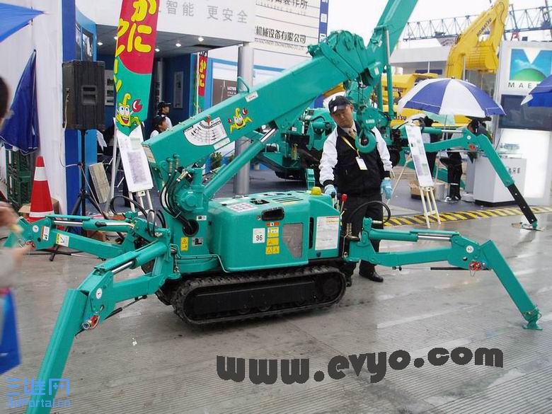

发表于 2007-1-30 10:43:12 | 显示全部楼层 来自: 中国江苏无锡
网络慢,刚开始的时候图片没有打开,想不到还真的有此设备,日本人的技术值得肯定!我们需要学习,研究。
2 O4 Y& G! K# ]' X, v* P6 D" L% `2 _9 e; z; w- ]5 A
我仔细看了一下,它的作业能力适用于山地等复杂地形应该没错,更突出的地点在于它体积小,结构紧凑,又可被拆分,便于被搬运,可以在较为狭小的空间内作业,于普通搬运机器人相比,它的搬运能力强,缺点在于满载时不可以行走,不知道行走时的负载能达到多少?如果此值大于一般的机器人,那么它比一般机器人高明的可不是一点点。/ I% n+ W9 }1 W& O# F
+ X* X3 z% \4 w( ~
[ 本帖最后由 hanhaikuanglan 于 2007-1-30 10:51 编辑 ]

应该不能行走搬运载荷,与机器人不同,他是人工操作的,我还是不认为他能在山地工作

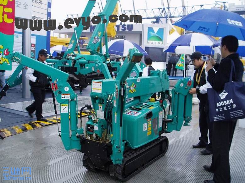

这个应该是2006年11月上海BAUMA展上的吧,我怎么没看到?当时我也在那里,因为天气不好没怎么转。

发表于 2007-3-26 21:38:05 | 显示全部楼层 来自: 中国广东深圳
BAUMA 2006的展品,日本的产品
3 r. _  F8 q, w, v+ S尽管我很讨厌日,但也不得不佩服它的敏锐。BAUMA 2004日本的小挖出尽风头,也带着其他厂商拼命开拓小挖市场,现在它的起重机也已向微型方向延伸,唉……
