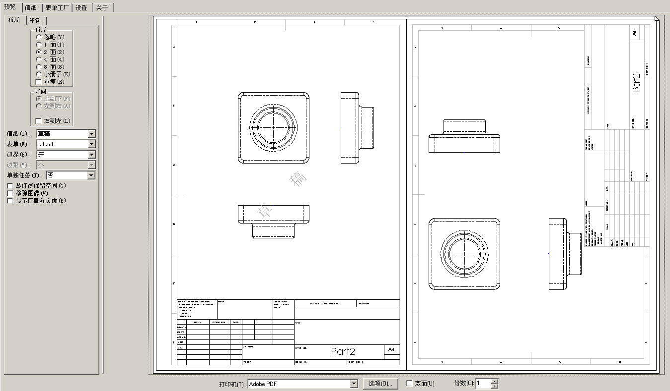

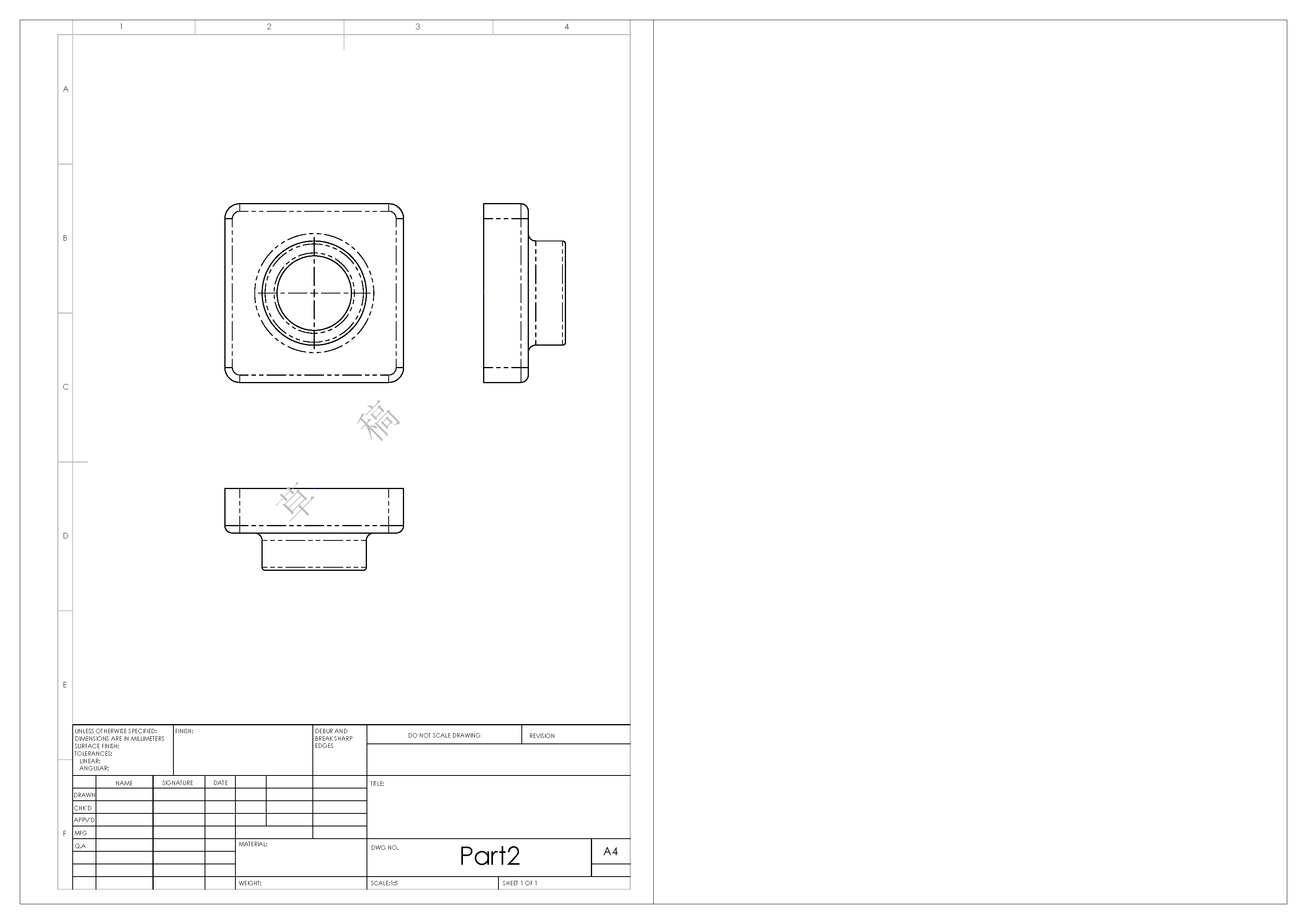

不知道可不可以将一个横向的和纵向A4拼成一张A3
' w) F  w" g) t) ]; l5 r9 X+ @2 h( j5 ]( c# {, ?
已经做在一起了但是打印只可以一半,请叫高手1 v1 k% k% D  |% s/ f( O& _+ x

发表于 2008-6-19 14:27:36 | 显示全部楼层 来自: 中国北京
这个软件很难实现1:1。我将两种A2的拼成A1的打出来,也用的hp430,连试了好几次要么偏大,要么偏小。
" j! u+ [2 p1 j% M( ^! F不知道大家有什么经验没?
9 Q# G* j9 s8 T3 G9 P- F8 V; U9 s' n/ Q8 G8 l' X
再有,这个软件谁有注册码,分享一个吧。不然试用期一个月,一个月后刚刚学会,又傻眼了。

发表于 2008-6-19 16:49:34 | 显示全部楼层 来自: 中国北京
原帖由 hux0730 于 2008-6-19 14:27 发表 http://www.3dportal.cn/discuz/images/common/back.gif
0 V8 A2 \# k: _这个软件很难实现1:1。我将两种A2的拼成A1的打出来,也用的hp430,连试了好几次要么偏大,要么偏小。
- i- P# S* b7 ~* b- `不知道大家有什么经验没?: y5 t' L& Z3 q9 q% R3 V6 z* u
& r/ _0 o4 ?7 L- r* G6 p再有,这个软件谁有注册码,分享一个吧。不然试用期一个月,一个月后刚刚学会,又 ...
3 A3 E: r% d( p& [2 k# U" u' C
: Y' x8 }" S4 {0 w% Y
这个问题没有人回答吗?
