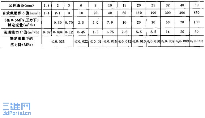

我们一般选择阀时,是先计算气缸所需的最大用气量,以此为依据来先择阀,可是现在样本上阀的通流能力有好几种不同的表示方法:1、最大通流量(L/Min)如FESTO的样本上阀技术参数里就有这样的说明;2、Cv值,如SMC的样本上各种阀参数里就给出各种阀的Cv值来表示通流能力;3、有效载面积,如KSD的阀样本里就是用有效载面积来表示通流能力有。: f1 S2 L8 n% q# o/ T3 }
可是我们一般计算出来的都是最大通流量,所以如果用的是FESTO的阀就比较好选,而其它的阀就是转化一下,哪位知道这三种表示方法有何具体意义,三种数值有该如何相互转化呢???

确实是FESTO的样本最好,很直观的。其他几个单位都不大好用,比如CV值,解释起来非常不好理解,而且他是以水为介质算出来的单位,具体怎么算的,可以看我发的那本SMC的《现代实用气动技术》http://www.3dportal.cn/discuz/vi ... &extra=page%3D1。我觉得大家无须去研究这个,这三个单位之间有个很实用的转换公式:最大通流量≈CV*1000,有效载面积≈CV*18。

. P% J$ Q8 f3 U; R6 w; `  Y; P) @9 H2楼的啊,类比有一定的实用性,但在要求高的情况下是不能用的,各厂家出的阀虽然连接螺纹一样,但其因为制造技术不同,所以通流量有比较大的区加,就是同一厂家的产品不同型号时,虽然连接螺纹一样,通流能力也不相同,你可以看一下FESTO的CPE阀和老虎阀同样的接口螺纹可是通流量不一样的!!!

可参照下图对比一下
 楼主| 发表于 2007-2-2 13:33:26 | 显示全部楼层 来自: 中国安徽滁州
这个图是手册上的吧,好像不是太管用,这个我也有,用这个算出的有样本上的不太对!!!
