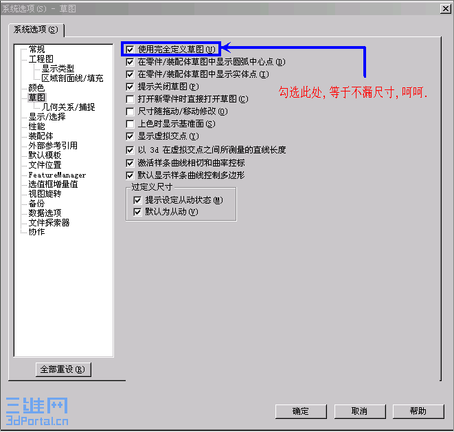

1、2、3楼都在说“SW的却容易漏尺寸”,我怎么不觉得?
- }8 X- i  \8 m7 d6 I* W7 S. L能提示一下吗?
发表于 2007-1-30 09:48:36 | 显示全部楼层 来自: 中国江苏南京
我一般也不会漏标尺寸啊~~,我主要喜欢它的工程图真的很方便。
发表于 2007-1-30 13:21:30 | 显示全部楼层 来自: 中国湖南株洲
SW系统选项里有完全定义草图的选项,漏尺寸是什么情况?
