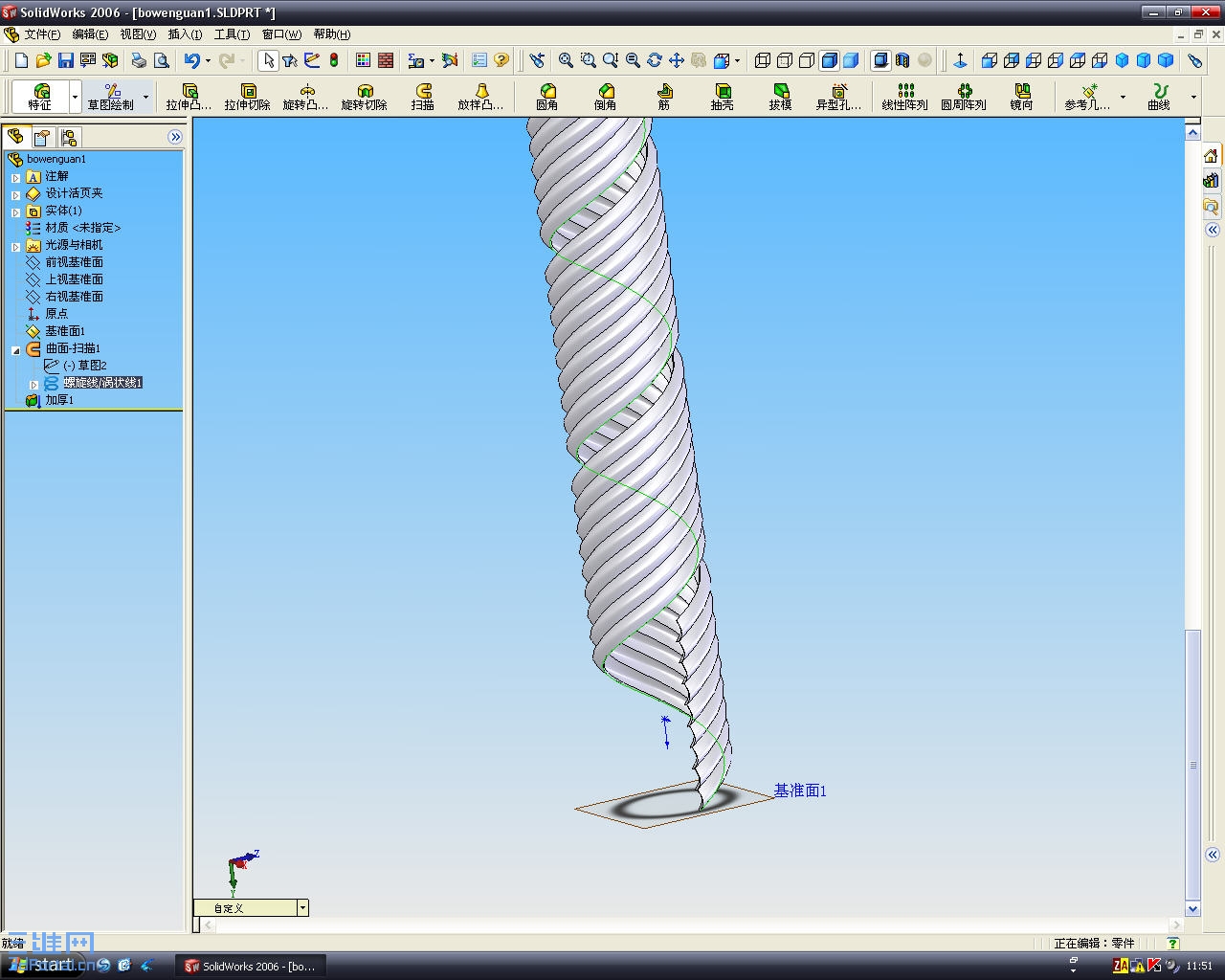

我想画的实体如 下图。我画的无法加厚,请高手帮我看看 提点建议!!
) V6 G5 f- p3 A) w8 r! L- Q7 h( _" i& H5 q3 q1 G4 M' I; Q

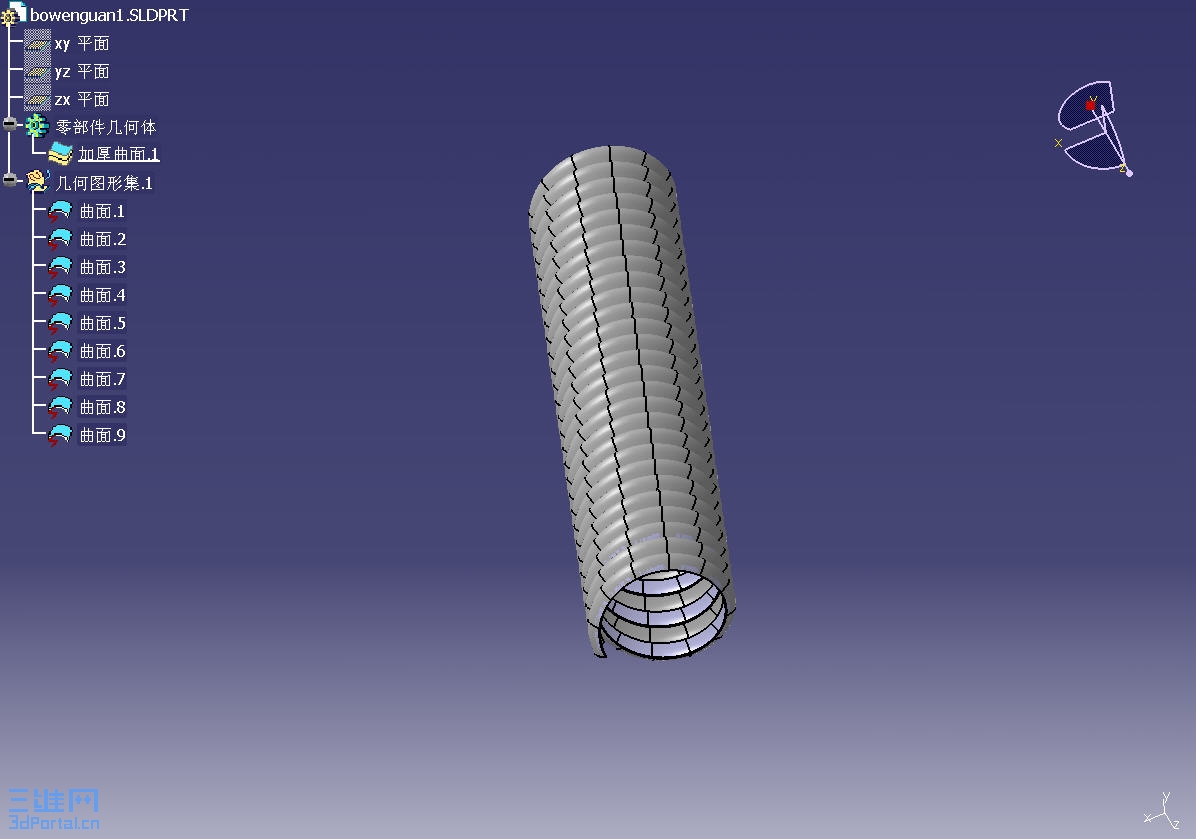

发表于 2007-1-29 10:50:42 | 显示全部楼层 来自: 中国江苏镇江
SW我做不出,还请高手指点。
4 T* w: U+ t* a我用CATIA可以加厚。
bowenguan1.rar
825.78 KB, 下载次数: 6
 楼主| 发表于 2007-1-29 12:52:55 | 显示全部楼层 来自: 中国重庆
谢谢你!我没有你说的那个软件,也不会。
" v* c0 Q2 o2 v5 |) w& b' _2 H不过你做的那个样子,跟我的实物的样子是一样的,
6 ^: h: u7 X0 P1 S我还是想要solid的画法,因为我还有装配。4 l- j3 _" q, W+ W# n, `1 K( z
不过还是谢谢你,费心了。

发表于 2007-1-30 12:27:49 | 显示全部楼层 来自: 中国浙江杭州
应该是面重叠了吧,还有螺旋形的面之间有间隙
发表于 2007-1-30 12:46:08 | 显示全部楼层 来自: 中国江苏镇江
同意楼上,面重叠了。) n4 D0 }' k/ v
拉大螺距可以

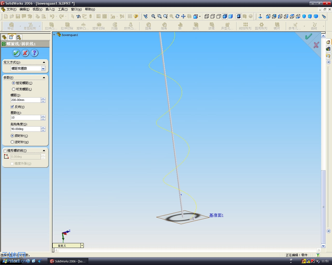

 楼主| 发表于 2007-1-30 16:39:24 | 显示全部楼层 来自: 中国重庆
原帖由 zhuhaoheben 于 2007-1-30 12:46 发表& A2 f! S+ E4 `6 G: ?! y/ R- }
同意楼上,面重叠了。' |8 S0 D, d- W9 m8 F9 ~! j: W) s2 o
拉大螺距可以
7 I/ m& M. Z7 W. c0 Q3 A; X; v可是拉大螺距以后画出来的就不是我要的效果了!!/ W8 \( U2 _5 L% J  O' y
我要的是一个管子,然后用一个工具在上面沿螺纹线压一个深的印子,如1楼那张图中间那段的那个效果,
' Y  }+ a2 W5 l  e可是我画的那个面无法加厚。8 Q& I( D3 `5 k! b* q/ N
希望有高手能指点一下,或者用别的画法画出来也行。(要用solidwork画,因为我还要装配)

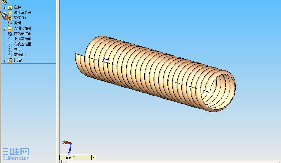

发表于 2007-1-31 13:51:57 | 显示全部楼层 来自: 中国广东佛山
我那个是电机风叶上的叶片,和你这个差别太大了,没有参考价值。我也用过实体扫描,一扫SW就退出。不好意思,帮不了你。
发表于 2007-1-31 14:51:33 | 显示全部楼层 来自: 中国广东佛山
又做了一次,用实体扫描可以做出来,请看
1.rar
1.85 MB, 下载次数: 10
发表于 2007-2-1 09:06:50 | 显示全部楼层 来自: 中国广东珠海
实体扫描肯定可行了还用说!

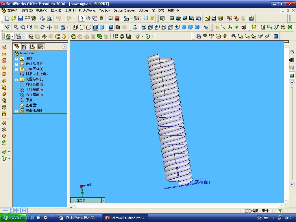

 楼主| 发表于 2007-2-1 09:14:48 | 显示全部楼层 来自: 中国重庆
原帖由 世纪 于 2007-1-31 14:51 发表& W* l# G0 n1 Z! j$ |! M
又做了一次,用实体扫描可以做出来,请看
. Y( L2 R- ^( q7 j6 A/ C1 e' N
谢谢你的帮助!
2 \' B) Z3 P. r请问你是不是用的solidwork2007版的我的2006 的扫描的选项里面没有合并结果 的那一项,. B& ]2 |8 j' N9 N% n9 k& X
因为我打开你的源文件 可以看到你的扫描有合并结果的选项,可是我自己重新画的时候,又没有那个选项。
' y5 g% P" a& B6 e不知道,是我的设置有问题,还是2006版的扫描没有这个选项。; w& V0 h1 V1 A  y% y$ b
可能是我的设置有问题,
' r2 ~" K" k, A
+ q) f8 v$ A7 W8 z9 m* I* {; V, T版主可以给世纪加分吗?

发表于 2007-2-1 21:14:54 | 显示全部楼层 来自: 中国香港
我是采用默认的啊,没设置。我是06版的,如果用07版你就打不开了。9 Y3 E2 ]9 f6 Z: h% J0 p/ ?# c
加不加分不要紧,最主要是能帮到人。这是最让人高兴的。
发表于 2007-2-10 23:50:12 | 显示全部楼层 来自: 中国四川宜宾
你这个还是临界计算问题,你这个情况就是接触点成了一线,不允许的,除非不是同一个实体,你取消合并选项就是这个成功的原因
发表于 2007-2-23 00:58:34 | 显示全部楼层 来自: 中国台湾
樓上說的沒錯
+ a" Y6 L, X4 T# \1 U2 a剛試了源文件& A3 k1 \+ M6 O+ I  U% z: }
取消掉合併就成功了
