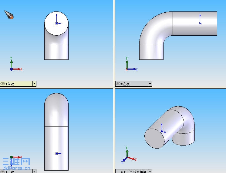

扫描不理想时,可以用曲线围成一块一块的面,然后将面缝合形成实体
发表于 2007-1-29 18:01:05 | 显示全部楼层 来自: 中国广东佛山
你说的不太清楚,上传个源文件让大伙看看。你要的是不是这个啊?) g' h/ D. H! B5 l- s+ Q/ ~
* g- A" k3 A1 u- ]0 G6 c
[ 本帖最后由 世纪 于 2007-1-29 18:07 编辑 ]

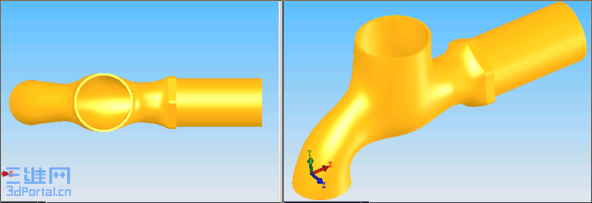

发表于 2007-1-30 13:32:23 | 显示全部楼层 来自: 中国广东佛山
看样子楼主好象在搞水嘴的扫描吧。
发表于 2007-1-30 13:54:36 | 显示全部楼层 来自: 中国广东东莞
水龙头......
发表于 2007-1-30 20:08:08 | 显示全部楼层 来自: 中国江苏常州
要扫描成你图片上的形状不太可能,为什么不用放样做,用放样做这图应该很简单的
发表于 2007-2-1 02:01:41 | 显示全部楼层 来自: 中国浙江金华
用引导线会好一点了
我觉得用引导线限制一下就好了,不知道你试过了没有呢?
发表于 2007-2-7 13:12:36 | 显示全部楼层 来自: 中国安徽合肥
回复 #1 koko200147 的帖子
用放样的方法比较合理,如果不理解的话可以,从在线教程里学习一下,还是比较方便的。——多看看在线教程,是快捷的学习方法。
