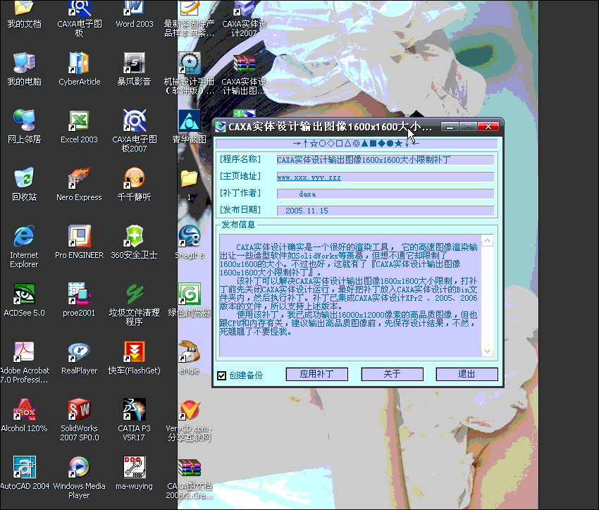

发表于 2007-6-7 10:30:46 | 显示全部楼层 来自: 中国北京
只能用在CAXA 2005上
发表于 2007-6-7 10:58:56 | 显示全部楼层 来自: 中国广东汕头
具体的操作如下
$ j0 [2 W) L( ]$ x( p' R% E
, S' A$ }6 B7 r; H[ 本帖最后由 zcp68941125 于 2007-6-7 11:00 编辑 ]
发表于 2007-6-7 15:27:33 | 显示全部楼层 来自: 中国上海
楼上的是在2007上用的吗?好像不行啊,看到你那里也出现文件大小错误,未进行任何操作等提示啊
