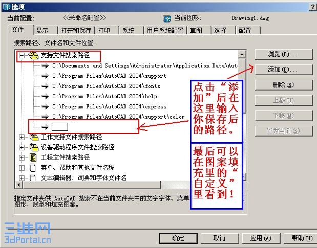

我从别人那考了ACAD.PAT,将自已的替换了,可是在填充时发现预定义里面的填充图案没有任何改变。不知是怎么回事?还有一个问题,CAD里面自定义填充该怎么用啊,是在系统文件里面修改,还是有单独的用户自定义文件啊

提供个相对比较方便的方法:
4 c2 e- ^4 f8 G" I0 Z/ }$ [ " x+ R2 i; W9 L3 c
无需替换!直接把你的pat文件保存在一新的路径!; {8 C# {, y. c4 Y+ Z; I
2 \5 ]& n  j9 ~! D; g
然后再在“支持文件搜索路径”中把你的路径添加进去!5 d2 D5 g+ D! }: m" p# i
) U" c9 `4 |* y1 N3 G看下图:
 楼主| 发表于 2007-1-29 22:12:07 | 显示全部楼层 来自: 中国江苏常州

我按照这种方法做了一遍,将ACAD。PAT放进d:\new中,在搜索路径中也添加了新的路径,但是没有用,仍然不能进行新的填充

用覆盖的方法也要将acadiso.pat覆盖!这是你第一中方法新图不能使用的原因。; ]6 _$ [$ O' t9 P1 `7 P
4 }# t, J5 {4 A第二中方法应当可以的,在图案填充的自定义里看。

5 I+ ~5 w5 V0 X' {4 k按照你这样做(你是把所有的图案都集中在一个pat文件中的)第二种方法就不行了!
. U# T" y! e8 q+ [4 {) }( m- @要想按照第二种方法,只有将你的pat文件中的每一个pat文件图案分开来,做成若干个pat文件,放在一个文件夹里,添加到“支持文件搜索路径”里就可以了!: W: l0 z+ q# J5 B. C
你可以再试下!

, D6 F* ^* o6 C. p# M试过了,第二种方式顺利通过,再次感谢!+ i% F8 Z( u+ K/ F( ^
在试的过程中,我发现一个问题,就是填充图案的文件名必须和文件里填充的样式名一样,不然会提示错误。我就是被这个问题卡了很久4 S9 _: g3 {+ e4 m8 L

"填充图案的文件名必须和文件里填充的样式名一样"!对!这是问题的关键!8 @* Y; u* h' z  _! s5 u9 I  `
许多人都被这个而搞错!
