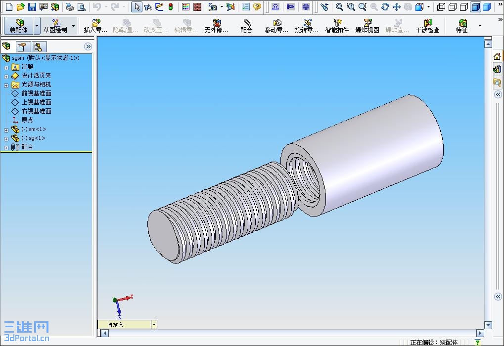

初学sw,想实现梯形螺纹的装配,请教大家。如图,怎样使两螺纹配合,即丝母旋转时,丝杠沿轴向按螺距移动。谢谢大家!
& {1 \: v6 x: F# ~# J2 X(按4楼gneful的说法试了一下,没成功,也许是我的方法不对,请gneful指教。)

螺纹配合
螺纹配合

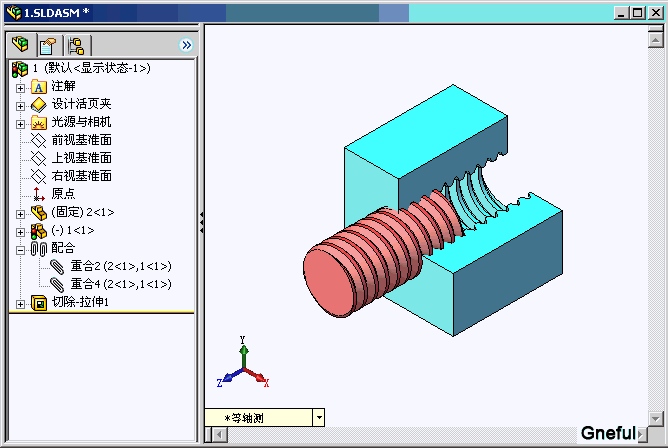

发表于 2007-1-29 23:02:36 | 显示全部楼层 来自: 中国江苏南京
先作同心配合
$ }0 K5 {& T/ i2 o9 P" ?然后在一个螺纹上找一个点。与另一个螺纹上的螺旋线作重合配合。

发表于 2007-1-31 17:33:17 | 显示全部楼层 来自: 中国江苏南京
用了两个配合,* ]  D4 X9 V/ x# w
一个轴重合,一个点与曲线重合$ Y3 m: [4 ~4 @) R# k% ]  h: Q
但是实际应用中感觉没有必要做这样的配合,尤其是大型装配体,肯定会搞死电脑的

用motion里面的螺纹运动副模拟吧

08版本的机械装配有个是螺旋配合关系
