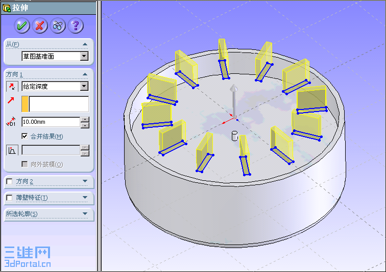

哪位仁兄帮忙看看,表盘的刻度拉伸不了,显示:一端点被多个实体错误共享。  X/ M: s# J- E
这情况遇见好几回了。5 R, t9 z- E" ]" A- t
先谢了

发表于 2007-1-29 22:20:31 | 显示全部楼层 来自: 中国浙江宁波
我试过啦,我电脑上可以的,1.确定拉伸方向.4 m9 B! p/ N7 O( n( S
                                   2.确定拉伸深度
5 l, a3 b3 D' L' \                                   3.你要将拉伸的轮廓选中.- ]4 Y8 p* n6 g) R6 X8 y0 E; o
                           拉伸实体不要悬空.

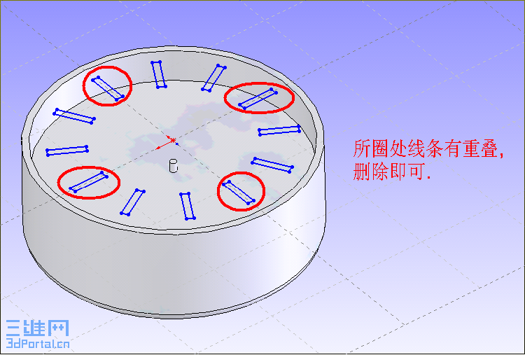

发表于 2007-1-29 22:29:13 | 显示全部楼层 来自: 中国广东东莞
楼主粗心, 却除小虫虫, 即可拉伸.直接用草图, 无需选轮廓.

发表于 2007-1-29 22:52:40 | 显示全部楼层 来自: 中国江苏南京
你的刻度草图,3,6,9,12点方向的轮廓线有线段重合,
1 W5 O8 a' U7 a3 P# Z4 V! x1 q' ^# V自己看看吧,如果找不到就干脆删掉重画
# T3 M* a( C  [/ V  N
4 ^' _7 M0 F( P( ^8 \1 H给你介绍一个检查草图合法性的工具
9 |' m& ?" Z7 S0 @* _【工具/草图绘制工具/检查草图合法性】
